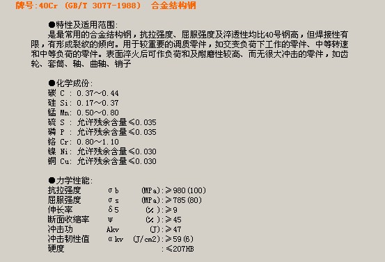

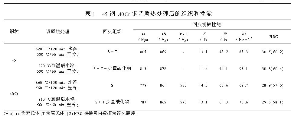

大家好,对40Cr材料的力学性能有很了解的人吗?调质前后是不是力学性能差别很大阿?谢谢!

发表于 2009-5-6 21:50:57 | 显示全部楼层 来自: 中国江西九江
退火硬度:小于207HBS
  m8 ^; B% U) d* T+ Y$ n& }正火硬度:小于250HBS
1 v; B* g0 [' O$ L# A  P调质处理:试样直径:25mm,850度淬火加热油淬,520度回火后:抗拉1000兆帕,屈服800兆帕,延伸9%,断面收缩45%,冲击韧性588.3千焦/平方米 。
发表于 2009-5-7 14:06:21 | 显示全部楼层 来自: 中国浙江杭州
我们公司用的40Cr拉光圆(不调质直接做产品用的),日常做的抗拉强度一般在700-800Mpa,有时还能高点。
