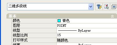

今天在图上看到一个二维多段线,在属性里看到了,请问这个和多段线有区别吗? 区别在哪里呢?, E) h$ c. P, ^4 f& w1 ~

是三维多段线吧?平面多段线属性里显示的就是“多段线”,三维多段线可以画空间多段线,命令:3dpoly
 楼主| 发表于 2009-5-6 18:42:56 | 显示全部楼层 来自: 中国山西阳泉
的确是二维多段线啊 我附图 你们看 谢谢了

在CAD中多段线(也就是R14中所说的多义线)分为二维多段线和三维多段线。
$ S( B2 _9 ^  R$ m+ l, A
- f& A0 u0 }! L: `# d8 ]* j6 a二维多段线(PLINE)可以绘制有若干直线和圆弧链接而成的不同宽度的曲线和折线,而且无论该多段线中含有多少条直线和圆弧,他们都是一个实体。
0 L; l1 U3 m5 O5 G
* p9 w) y. V: G( \) z8 p; C* Y三维多段线:任意理解是在绘制三维图形使用。与二维多段线相比,绘制的三维多段线只能为定宽线(即不能设置线宽),而且也不能绘制圆弧。

楼主朋友可否将图形文件发上来看看
