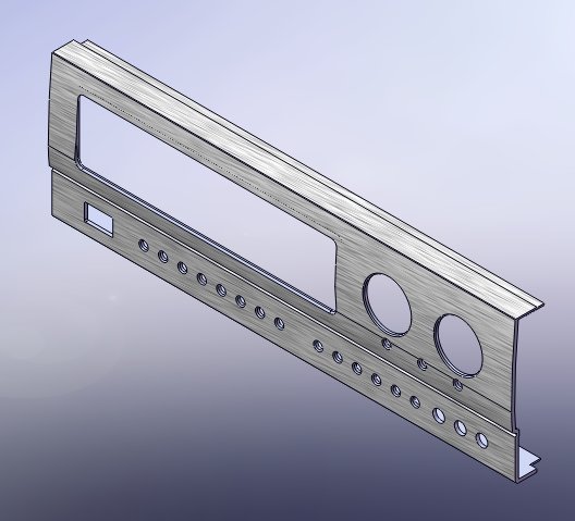

发表于 2009-5-7 07:10:52 | 显示全部楼层 来自: 中国浙江嘉兴
看看这个表面处理是你要的效果吗 银色氧化拉丝

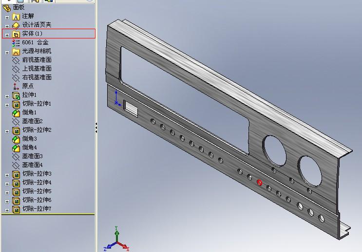

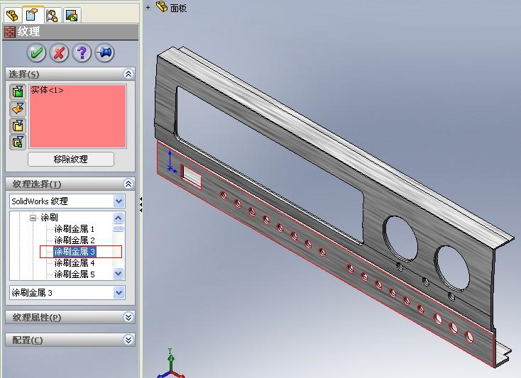

发表于 2009-5-7 21:32:11 | 显示全部楼层 来自: 中国上海
楼主右击特征树上面的实体,选外观→纹理,在弹出的对话框中选择你要的纹理,再点确定就可以了。如图是选择的金属→涂刷→涂刷金属3。
