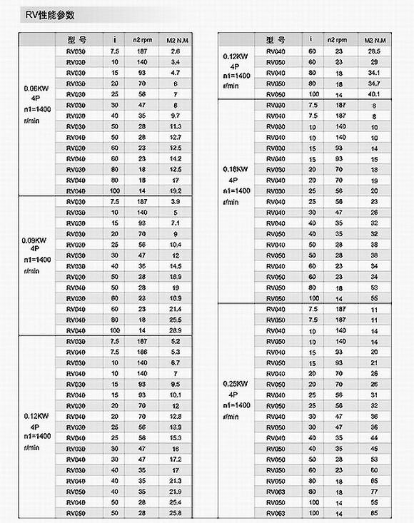

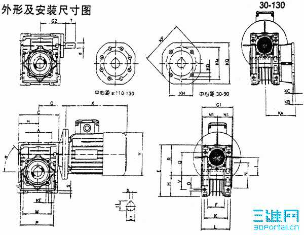

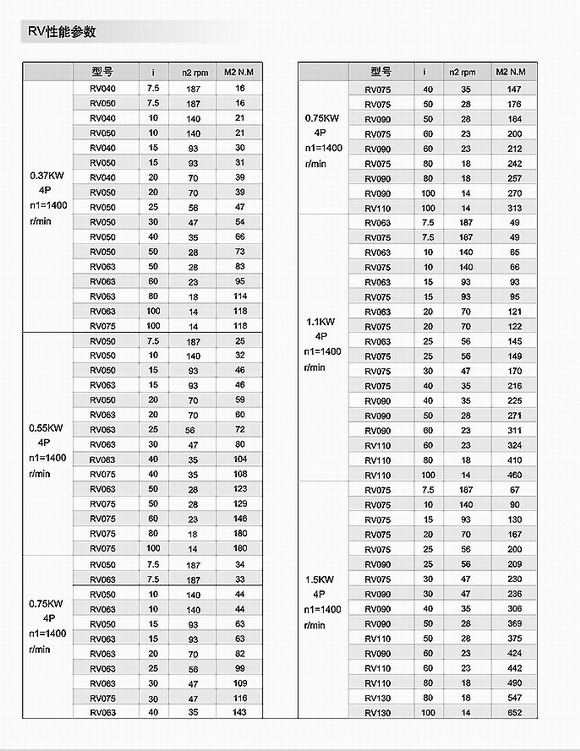

要选购一台NMRV50-40的减速机,不知它的具体参数和价格,不知有没有知道的?
发表于 2009-5-7 07:30:33 | 显示全部楼层 来自: 中国上海
NMRV50-40参数提供几张图片,楼主可下了看看,至于价格,现在生产这种类型减速器的厂家很多,楼主上网搜搜后,再打个电话问问就可以了。% u5 H' p5 ~9 C/ ]* J6 Z" K% v2 X
注意单写减速器型号,厂家是不配电机的,需要配电机,型号里需要说明,还要说明安装法兰是高法兰、低法兰。
