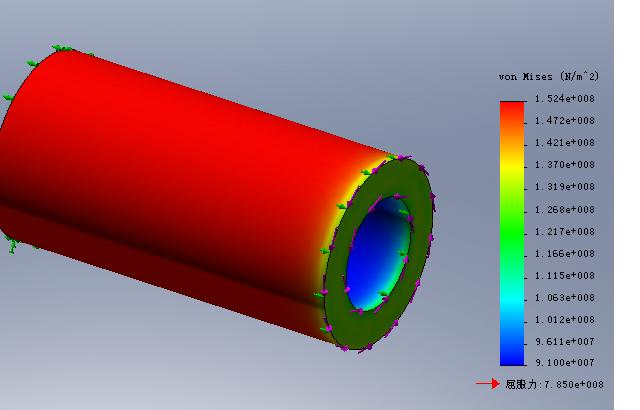

这是个空心管,内径60mm,外径100mm,加在一端的扭矩是15000N.m,公式算的最大应力是87.8MPa,但是cosmos得出的结果不一样。还是我的操作不对,我发过来,大家帮我分析一下。谢谢大家。

这是源文件,相差了大概一倍。

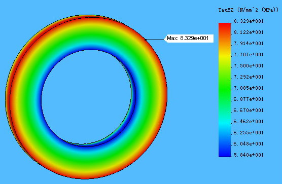

发表于 2009-5-7 11:01:33 | 显示全部楼层 来自: 中国上海

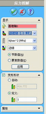

τ=T/Wp 计算的是剪应力,可以通过以下方法在Cosmosworks中显示剪应力。  ]! z5 ~) C) g8 Y
1. 通过圆柱面定义基准轴1
2 Y4 N6 |6 O* f* C/ B7 f; ?  V5 N2. 以基准轴1为参考轴,定义轴向剪应力图解。
