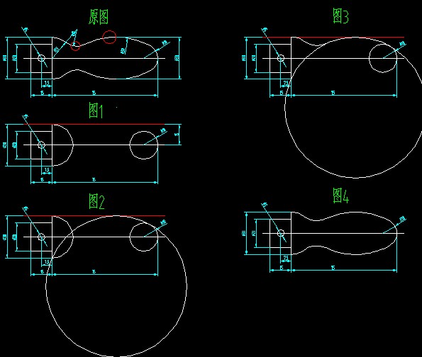

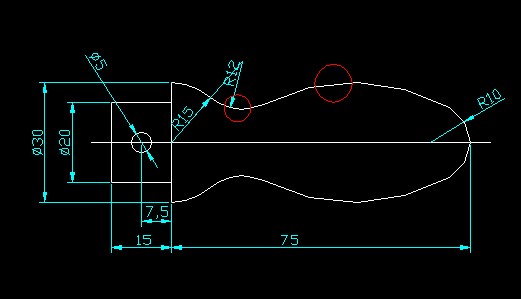

RT,哪位高手帮忙看下见附图中红圆圈所画的两段圆弧如何确定,谢谢了!

按楼主提供的CAD图帮楼主补充了两个尺寸Φ30和R50.& F$ p+ G8 n7 m; S; o7 h
画法如下:- n; U7 Z4 p; \& M9 N7 i4 {0 @
1.画出两端形状,并作距离为15的辅助直线(偏移、复制等等都可以),见图1;
9 C$ t/ `  P) r6 r2.点画圆工具条,右击选相切--相切--半径画R50大圆,第一切点右面R10圆,第二切点辅助直线,输入半径50,见图2;6 A. Z* c9 W6 a- x; f1 T) a
3.点倒圆角工具条,右击选半径,输入半径15回车,选第一对象左面R15半圆,第二对象R50大圆,见图3;
; c( s! j1 ?, ^0 C4.修剪、删除辅助线、镜象生成下面半边圆弧、修剪,见图4。

谢谢三楼朋友解答,但我还还有一点疑问,第二步做距离为15的辅助线有依据吗?原图上没有标出这个尺寸为30,只有两段圆弧的半径!R50和R12,第一份图是我在完辅助线删除后多删了R50标柱。若直径30的尺寸没有该如何做这个图呀!
发表于 2009-5-7 08:33:29 | 显示全部楼层 来自: 中国上海
尺寸30是参照左端的尺寸30标出的(最好标出),15是30的一半,如没有这个尺寸(也就是说此处和左端尺寸30不一致,并且没有标注),那图纸尺寸就不完整,将有无数解。
