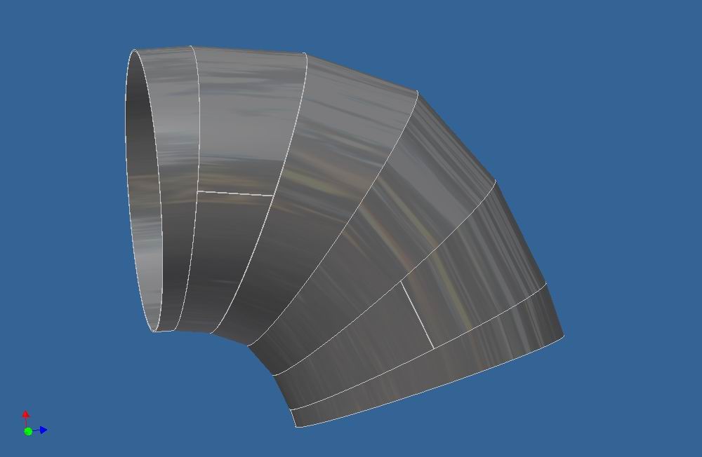

发表于 2009-5-6 23:52:40 | 显示全部楼层 |阅读模式 来自: 中国陕西宝鸡
诸位,我在弯管工艺中看到“虾米弯”,请问各位,什么是“虾米弯”?" M- P& V3 U5 k

虾米弯头都是将直管按一定角度切割,再组焊。    我常用的办法是将它折算成等长的直管,就很易计算重量。当然是指直径较小的,但大的原理是一样的。    供参考。

发表于 2009-5-7 08:53:29 | 显示全部楼层 来自: 中国山东聊城
虾米弯说白了就是像虾米一样的弯,如图:

发表于 2009-5-7 09:00:17 | 显示全部楼层 来自: 中国浙江宁波
就像煮熟的虾一样,最常见的还是在管线保温遇到弯头的时候

发表于 2009-5-7 09:01:41 | 显示全部楼层 来自: 中国江苏无锡
% K# Q$ M* l3 G" V" F" S6 v1 ]8 X3 J制作步骤:
3 U- D4 Y  y/ ?9 p% Z. ]8 x1。确定弯头曲率半径和弯头直径
6 `0 `6 Y2 Y) r" ]$ t# R2。确定把弯头分成几部分,两头的为中间的一半,以便确定角度作平面
* b9 G& a( `' W/ r0 U& {3。逐次在面(或辅助面)上做圆环,并用辅助面进行分割
  ~5 l8 n7 g: b4 N0 Z: y; J有三种方法展开,一是放样法,二是计算法,三是微机CAD制图法

所谓"虾米弯"就是自己加工,由几节组装起来的弯头.
发表于 2009-5-8 08:41:45 | 显示全部楼层 来自: 新加坡
小直径的一般由4段拼接而成。三楼的图片应该是水泵的进、出口管段上的。

虾米腰即为弯头,当弯头的直径较大或材料特殊时,采用板材卷制焊接的型式

所谓"虾米弯"就是自己加工,由几节同直径的管子组装起来的弯头.对少量需求是适合的,只是费工费力.质量也存在问题

GB/T20801-2006《压力管道规范 工业管道》有具体规定,包括制作检验方面的,请查找相应内容学习。
