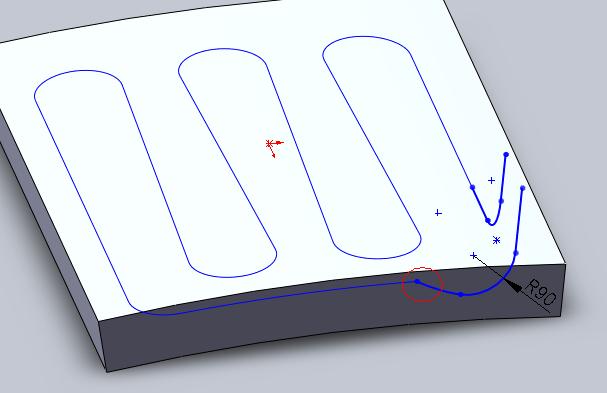

这种曲线怎样才能组合成一条曲线。

要把你的3D草图中的曲线分成两个草图来完成才可以,并且你的第二个曲线没有与投影曲线相连并相切!稍稍相等改一下即可的!如下图所示:

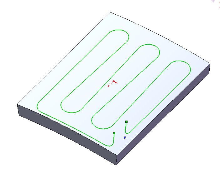

是不是這樣啊!
/ A# j) `6 v3 i5 [* h( h zww1.jpg 0 b' x/ w2 Y6 q: O
_合曲_.rar (71.02 KB, 下载次数: 10)
发表于 2009-5-7 12:01:27 | 显示全部楼层 来自: 中国浙江嘉兴
用样条曲线 内的 套合曲线 就可以搞定呢
