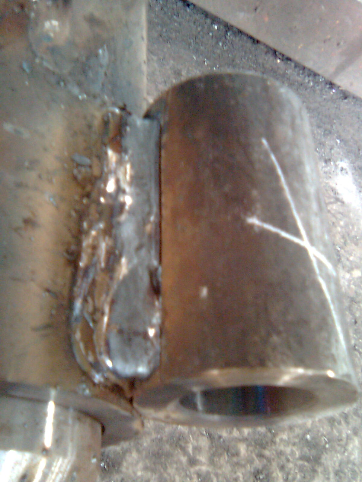

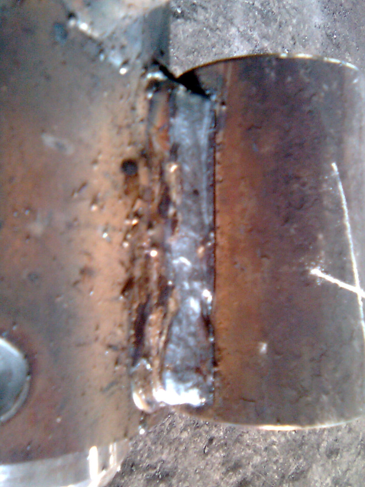

我们是个建筑机械生产厂家  今天工人反映了个情况  螺栓套 出现裂纹  这个是从来没有遇到过的  更麻烦的是只有这一个 如果找不出原因 这一批次的材料或已经使用的都要召回或者返工  材料是从我们合格供货商的买的  ]; \7 L3 d' x$ y7 d8 Y( K' V7 H
Q235B    Φ65的圆钢  麻烦大家能不能帮忙看看 分析下% A$ F! T* {! j+ i* U7 y$ ?# A/ j: L

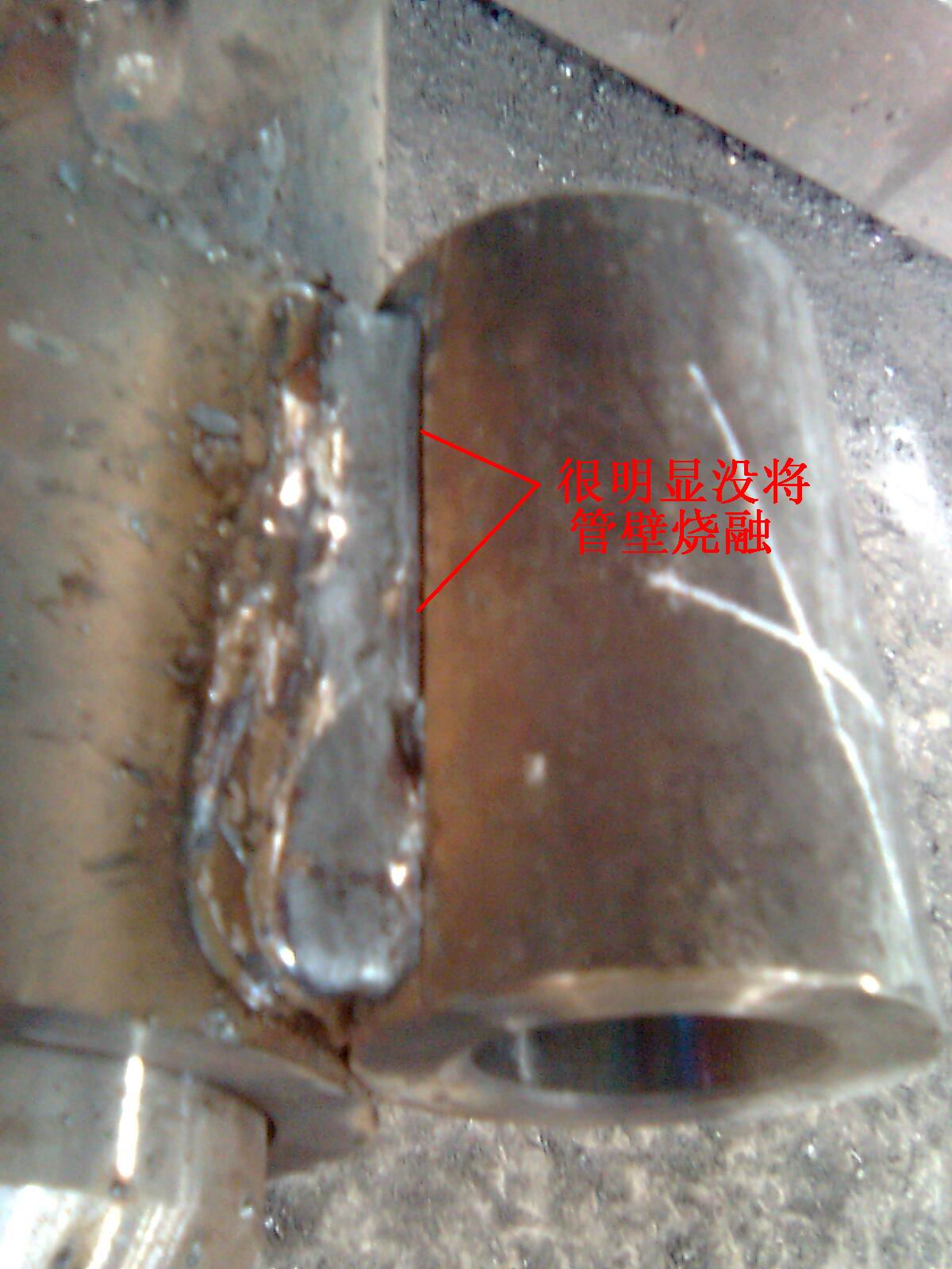

从图片中看,在焊接时并没有将钢套烧熔,这不是焊接裂纹,只是各层焊缝焊在一起。Q235B焊接性良好,并不难焊接,只是厚度较大,表面又没除去氧化皮(氧化皮的熔点比母体高),焊接时需要较大的电流才能烧熔。采取措施:可先将套预热到150℃以上,加大焊接电流,注意保温。

 楼主| 发表于 2009-5-7 11:06:58 | 显示全部楼层 来自: 中国重庆
不是  可能是图片质量不好 确实是出现的裂纹 我是用手机照的可能不清楚
发表于 2009-5-7 14:26:09 | 显示全部楼层 来自: 中国江苏泰州
看不清楚,重发一下照片,用红笔圈起来吧

看不清楚,但是焊接肯定不好

Q235B是一种很普通的材料,用普通的J422焊条就可以焊接,但一般我们在焊前都会将待焊接部位去除油污并打磨至露出金属光泽后才进行施焊,否则焊接质量很难保证。

照片挺清楚,由于焊接电流小,没将管壁烧融,将电流加大试焊一下。

首先看看两件材料的材质是否能熔融,再有就是避免假焊,焊接不实,内部应用榔头撞击看看是否焊接上?再作判断

发表于 2009-5-14 14:20:56 | 显示全部楼层 来自: 中国浙江宁波
焊接质量见过差的,但是没有见过这么差的,连铁锈都不除掉就这么焊,能够焊好也算本事了。短管臂是虚焊,是刚学焊接的学徒焊的吧。我认为这不是焊接电流过小管壁没有烧熔,而是根本就没有熔,熔池里的熔融金属就像蜡烛一样滴在上面的

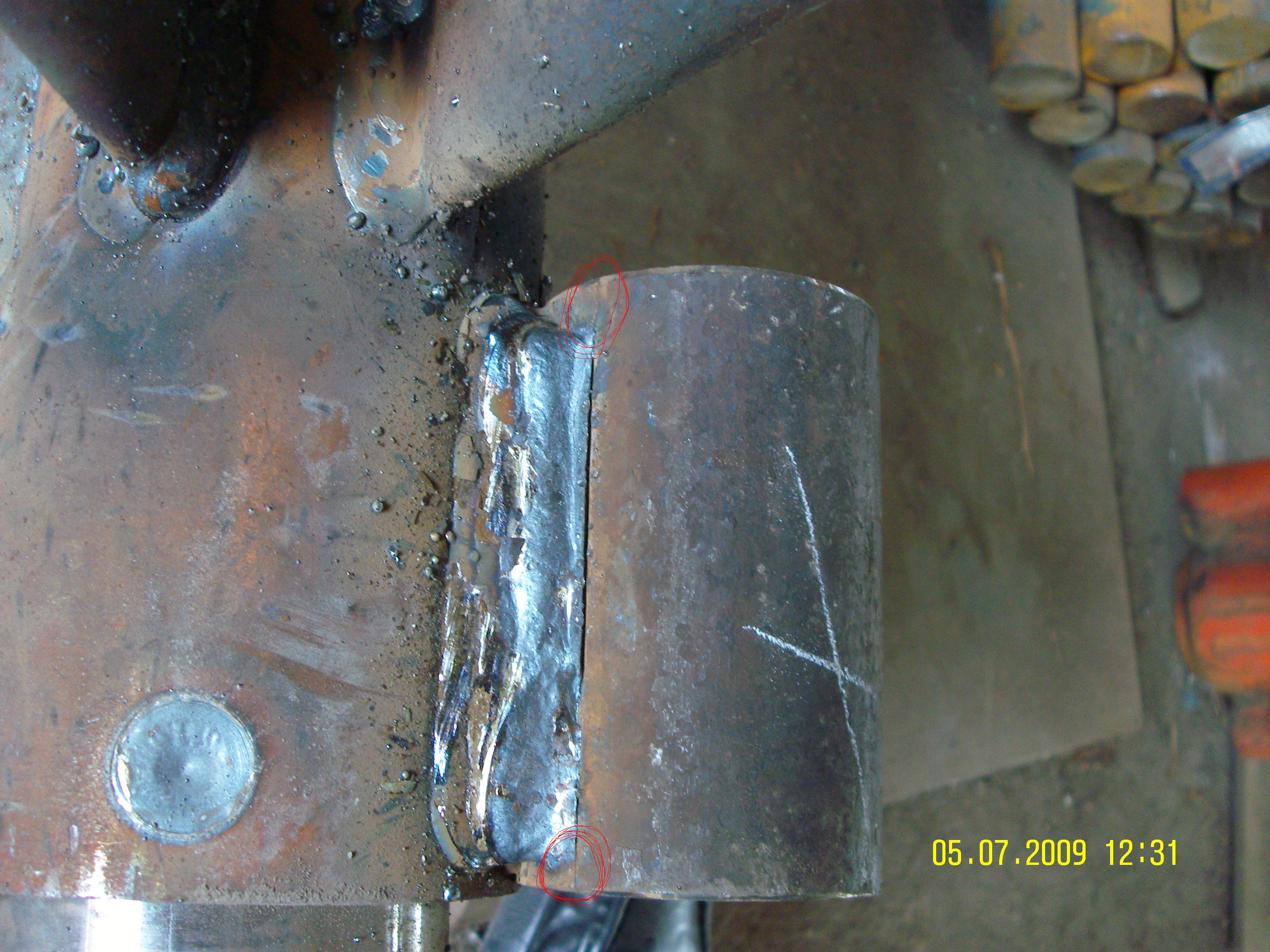

结果出来了
谢谢大家的关心 结果出来了 我们拿去化验了的  是因为圆钢接头部位 材质出现问题  ( R9 {5 o1 m2 X5 y0 z
确实看起来象氧化铁没有焊接到   因为我们螺栓套在与主管接触焊接部位都是车的了
$ |3 J6 }  t' e* W3 A5 A所以不存在去没去皮问题 主要是我的手机太差了 现在给出一张照片   注意红线内的  那不是氧化皮  0 r& _0 ?" p5 `" [
特别是第2张  表面的那个白色的丝  就是裂纹' z( S+ K( d3 d- W1 i3 D7 _8 X! y
