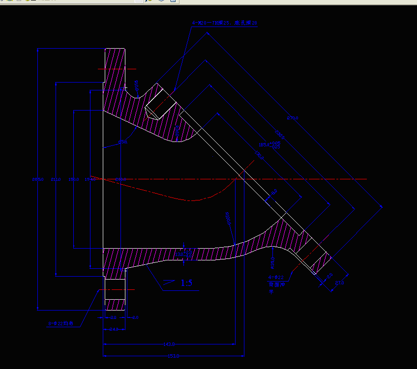

 楼主| 发表于 2009-5-7 23:28:54 | 显示全部楼层 来自: 中国河南郑州
回复 3# lifuqin 的帖子
左阀体如图: ! a, q  M9 S" B2 R

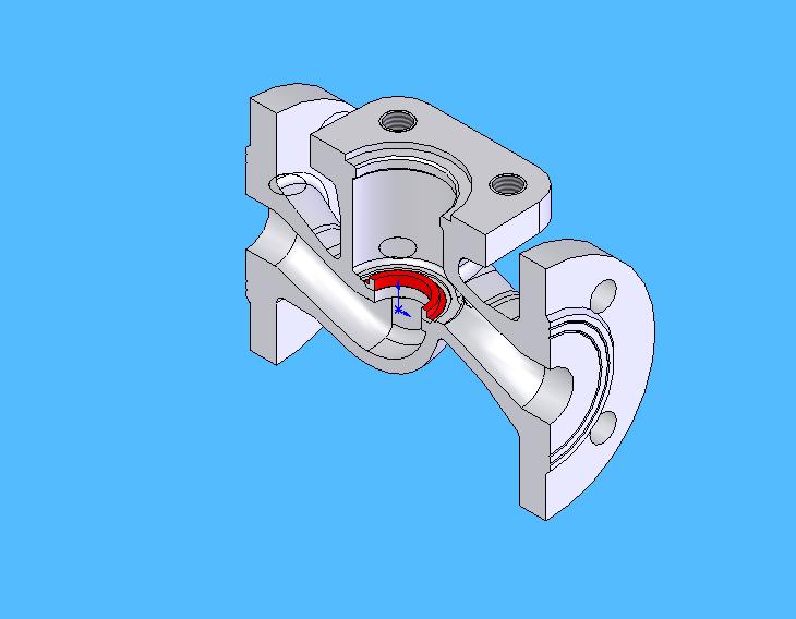

发表于 2009-5-11 12:57:55 | 显示全部楼层 来自: 中国江苏泰州
是这样子的吗?
 楼主| 发表于 2009-5-13 11:39:45 | 显示全部楼层 来自: 中国河南郑州
回复 7# jsjy-wgz 的帖子
我的平面图和你的还不一样.你的左阀体仍然是上下对称的,而我的不是
发表于 2013-12-26 13:27:48 | 显示全部楼层 来自: 中国四川成都
gcxx 发表于 2009-5-7 23:28 static/image/common/back.gif( g$ s9 V; S; ~( g
左阀体如图:
& D' s4 D! [, e5 r1 D" @请各位高手指点啊
+ m- ^" K: Q" N: O" Q# ?你直接发DWG格式呢 这个还要去画一遍  好麻烦的

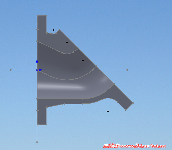

发表于 2013-12-26 14:20:44 | 显示全部楼层 来自: 中国四川成都
大概按照楼主提供的尺寸画了下 有的不完善的尺寸我自己加了几个 图的颜色有点纠结  楼主看下 我是用的放样  扫描出不来 抛砖引玉
