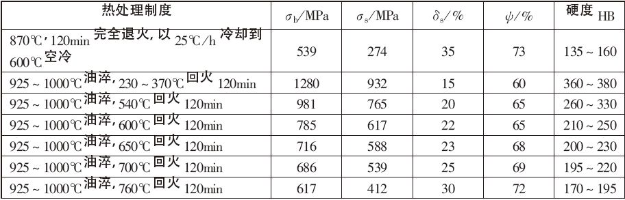

403可以淬火,201和304不行,只能靠冷加工变形来提高硬度,不过这几种材料硬度要达到HRC45~50估计希望不大。

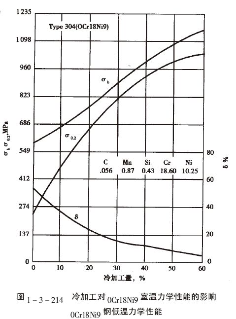

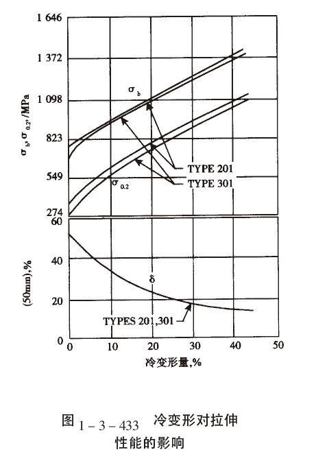

201固溶后经40%冷变形后硬度估计在41HRC;304经60%冷变形后硬度估计在34HRC;1Cr12经淬火+低温回火后硬度在40HRC左右,也无法达到楼主要求,因此,三个牌号通过热处理都无法达到要求。
