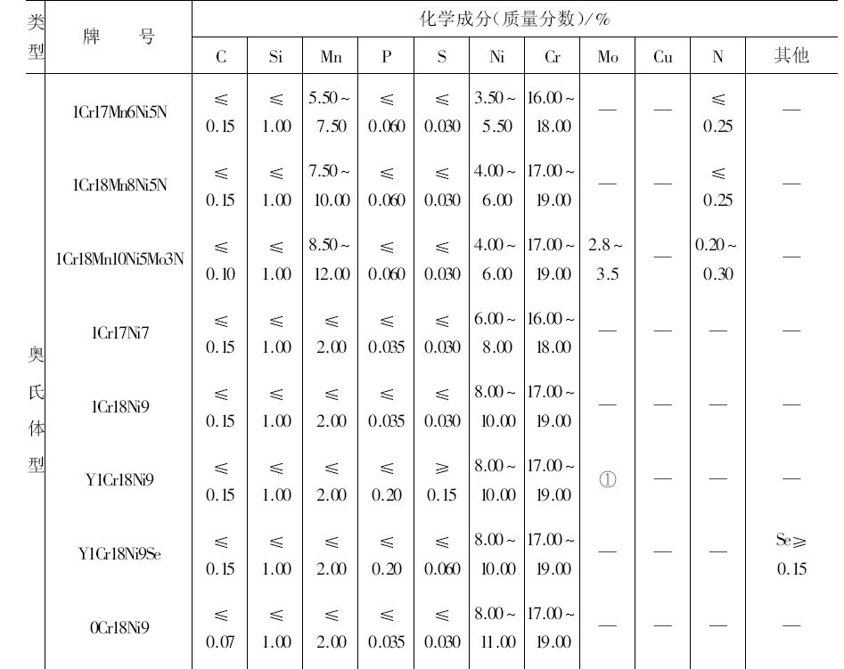

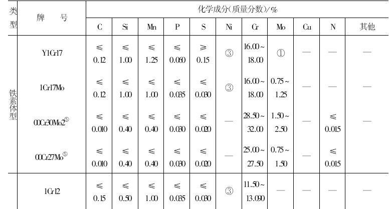

发表于 2009-5-7 12:55:31 | 显示全部楼层 来自: 中国江苏泰州
成分如下:5 K* U9 v8 \9 a* H/ G; J
截图00.jpg 截图01.jpg ! d6 \  w2 r3 v( S& D  e7 `. t
) b8 V9 r3 \4 W9 r8 x: Z1 u5 o" n[ 本帖最后由 wwjxgz 于 2009-5-7 12:56 编辑 ]
1135026 + 2 应助
