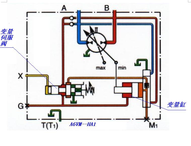

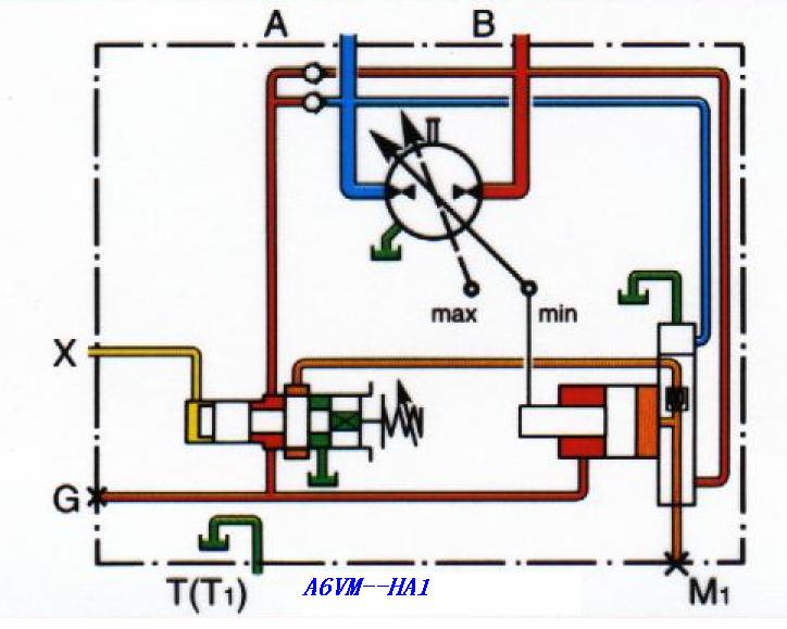

[讨论] 力士乐的A6VE变量马达工作原理

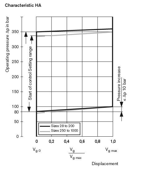

楼主你的叙述不是已经说的很清楚了吗?“无压力增量,HA1”,二是“压力增量△P=100bar; 无压力增量可以看成是恒压控制,在最小排量和最大排量时的压力增量<=10bar, 其特性曲线可近似为水平线....“压力增量△P=100bar的HA2型,控制过程是随压力增加排量也增加..即压力从在控制起点P1时,排量为Vg0;当压力增加到P1+100)时,其排量为Vgmax....

英文的。HA1工作曲线。
8 G( C8 T0 z" O. U1 h对不起,发的是A6VM的。
( A3 B$ d9 u( g7 D" I但力士乐样本讲:A6VE的控制装置与A6VM相同。, i0 J2 h" [" r8 s: k

我也用过这种泵,"起控点"就是变量机构换转时的压力.虽然叫点.实际上是个范围比如15.5--16.5Mpa.低于这个压力是马达是最小排量工作.实际工作中也就是50%负载以下的情况.负载量大压力增加时,滑阀右移而增加排量,使马达输出扭矩与负载平衡.而不会使压力时不步增加.也就是恒压了.
% p, f' Y+ `0 U; _6 a我也有些地方不清楚,比如滑阀的移动,应当是随压力的增加了逐步右移的(而不是电磁阀那种开关量的)这个全过程的油路过向搞不清.还有就是变量油缸和斜盘之间不是不有个作用力与反作用力的关系?

帖张图,帮楼主顶一下。- L) {) b$ q. e4 x; X8 F

有没有人知道对“控制起点”怎么理解?: [% _; c. a( F% @4 L" _' |- F% t0 T
比如,200bar,就是在压力达到200之前,排量一直保持0(假设最小排量是0的话),然后超过200之后,排量开始逐渐增大,知道达到扭矩m=p*V/20/pi,能驱动负载,找到这样的平衡位 ...
: Q5 h, a. l5 y- e$ Y313996335 发表于 2009-5-14 08:46 http://www.3dportal.cn/discuz/images/common/back.gif
$ D5 N( Z, n/ p- D2 b+ N  对这一块我也有点疑惑;实际在使用的时候;我发现虽然控制起点设置到200bar;但是空转(不带负载)的时候还是会有100多bar的压力;我想这个马达可能有一个开始的最小排量,即在控制压力一下为定量马达,不知道这样说合理不合理,请各位高手指点。
