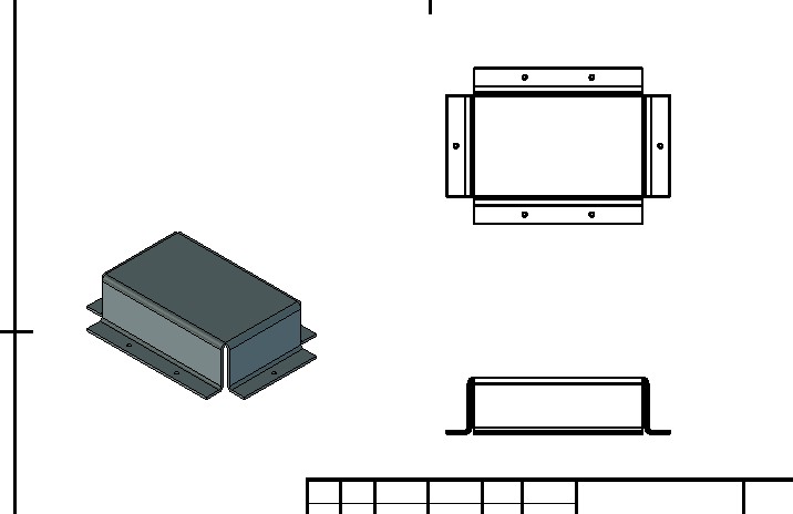

下面的钣金展开图怎么做?以前没接触过的,新手上路。
1 ^% F$ F! K% l+ r

不知道你用的是什么软件8 b6 C1 r, h: D- E8 H: R! h: o: ]
; u5 q5 r" v3 t& Q
如果是CAXA实体设计2007  就很简单了   , ^/ s3 L3 H5 p
只要选择你做的钣金-->右键-->展开  就OK了
2 @& Q6 B6 a3 F7 _0 q9 c6 O4 f# h' X8 _! A5 l, b
再导入2维工作环境生成平面图纸.
