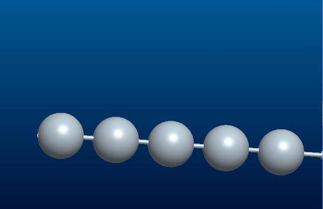

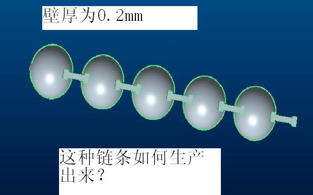

请问大虾们,像这种链条,生活上可以见到,但不知道怎么生产出来的,各位大虾指点一下,
 楼主| 发表于 2009-5-7 13:37:09 | 显示全部楼层 来自: 中国福建厦门
材料全部是是Cu,
发表于 2009-5-7 15:34:45 | 显示全部楼层 来自: 中国浙江宁波
自动珠链机做出来的。

 楼主| 发表于 2009-5-8 11:50:36 | 显示全部楼层 来自: 中国福建厦门
生活中,这种键条是外表面镀铬的,
7 m( @% }  v8 {# l两半球焊接不像,我观察了一下,各个球只有一条缝隙,! P6 O9 A3 ?0 i4 r, A
我的个人观点:  J! j$ c* v0 y4 R
  好像中间连接杆放着,然后再折弯半球面,再来焊接起来,
. T8 F- y1 \% z. B2 U9 B8 D( A请高手指点看看,这个方法合理不?# u2 C: A+ O/ t& w; h; t# ]

 楼主| 发表于 2009-5-8 11:52:59 | 显示全部楼层 来自: 中国福建厦门
原帖由 zamcompy 于 2009-5-7 15:34 发表 http://www.3dportal.cn/discuz/images/common/back.gif
# p) P- ?( A5 _/ [自动珠链机做出来的。
% D% V* U$ ]3 s: O; @! s
. P& v7 o8 Z7 C5 `5 R; b: |, C
. x/ W1 `1 \$ v- d* Z; i. t
3 y5 X. {& R4 Z9 ^5 O3 R大虾,可否详细说一下,先谢了

发表于 2009-5-13 00:02:59 | 显示全部楼层 来自: 中国广东广州
先做成半球型,再将两半球焊接起来(只是个人观点)

会不会是浇铸啊 笨方法
发表于 2009-5-13 11:30:49 | 显示全部楼层 来自: 中国江苏常州
中间的接头头部应该是圆的吧,使用性能会更好些
发表于 2009-5-14 15:26:26 | 显示全部楼层 来自: 中国江苏南京
铜和铜合金可以压铸的
发表于 2009-5-14 16:33:29 | 显示全部楼层 来自: 中国云南红河哈尼族彝族自治州
我也觉得应该是压铸的,钥匙链上那么小焊接也太麻烦了。

发表于 2009-5-17 22:24:11 | 显示全部楼层 来自: 中国浙江杭州
应该是两个半球焊起来的
发表于 2009-5-18 00:48:55 | 显示全部楼层 来自: 中国湖北武汉
自动珠链机做出来的,不是吧,这种东西早就淘汰了
发表于 2009-5-18 10:01:24 | 显示全部楼层 来自: 中国浙江宁波
我觉得这东西是空心的  应该是焊接的

发表于 2009-5-20 20:56:06 | 显示全部楼层 来自: 中国湖北武汉
回复 1# aboutchbc 的帖子
应该是压铸的。
发表于 2009-5-20 23:32:48 | 显示全部楼层 来自: 中国广东珠海
全自动珠链机,本机应用西德先进生产工艺生产,具有机械性能稳定,效率高(每小时生产珠链100米)耗电少(电动机1.1KW),操作简单(一个人可以看十五台)等特点。可生产直径1mm-12mm的铜、铁、不锈钢珠链。生产之产品适用于时装,皮具鞋帽、首饰、玩具、灯饰、卫浴、洁具以及宠物等多种行业。用途广泛是五金制造业的理想生财工具。

发表于 2009-5-21 13:22:04 | 显示全部楼层 来自: 中国北京
很容易的,小的用专用珠链机,大的用压铸法

发表于 2009-6-26 22:46:09 | 显示全部楼层 来自: 中国广东江门
是冲压成型的,不用焊接.
. v- y  N4 J9 }) u  W; T7 M& c薄铁片包裹住链子,然后包卷,然后切开收口,因为收口材料强烈挤压,很难再完整展开.
