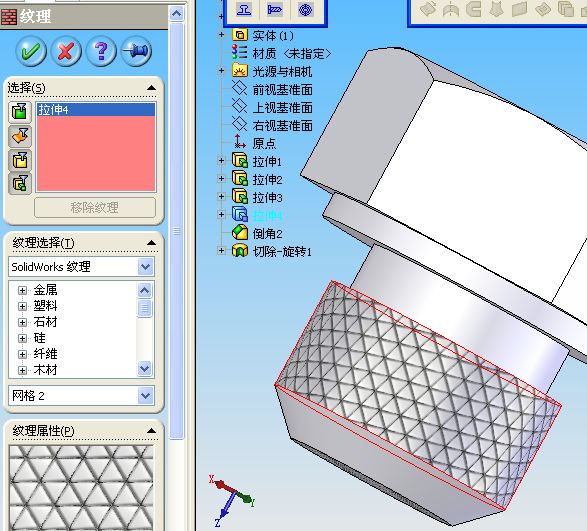

编辑纹理,右键、外观、纹理,OK
发表于 2009-5-7 14:45:25 | 显示全部楼层 来自: 中国四川成都
编辑纹理,右键、外观、纹理,OK
编辑纹理,右键、外观、纹理,OK[localimg=332,300]3[/localimg]
