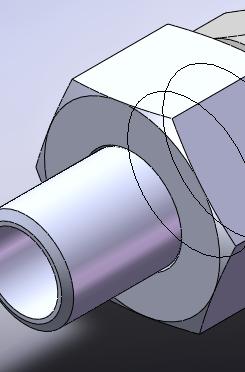

发表于 2009-5-7 14:11:00 | 显示全部楼层 |阅读模式 来自: 中国辽宁大连
我记得在哪个选项里有,很方便,忘记了!!
发表于 2009-5-7 14:25:05 | 显示全部楼层 来自: 中国四川成都
旋转切除就行了

我也认为用旋转切除就能达到
发表于 2009-5-25 16:30:19 | 显示全部楼层 来自: 中国上海
回复 4# tmpjj219920 的帖子
用6边形的切除后,上面的圆弧切不出来的
