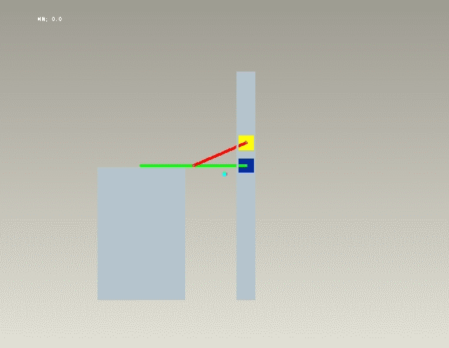

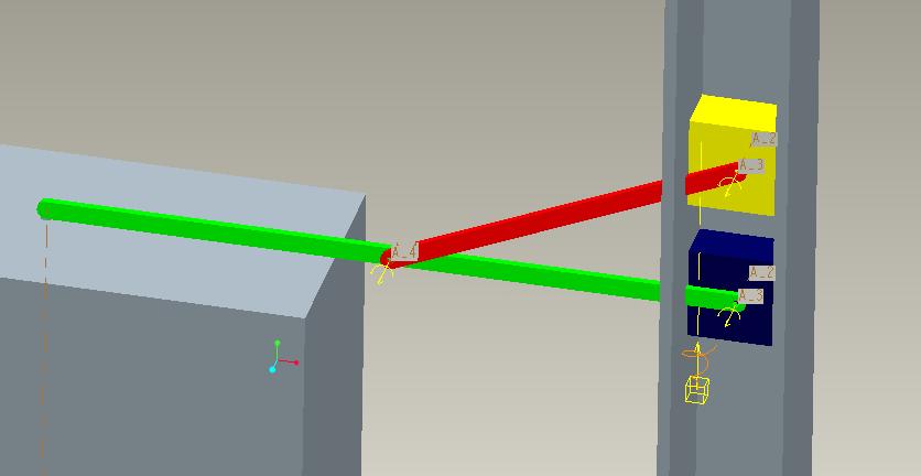

这个机构的运动过程是这样的:蓝色滑块带动整个四连杆机构向上平动5000mm,各个杆件无旋转,然后绿色杆件旋转180度,蓝色滑块不动,黄色滑块滑动。我模拟了半天,也没作出这种效果,不知哪位高人帮做一下,谢谢!附件中有装配图。, n4 C" ]/ F+ H" B
这个机构自由度和冗余也都不对,哪位帮忙消除一下。

发表于 2009-5-8 08:47:35 | 显示全部楼层 来自: 中国广东珠海
:lol: :lol: :lol: :lol: ,不知道是不是这样子呢?
 楼主| 发表于 2009-5-8 09:53:02 | 显示全部楼层 来自: 中国北京
不是这个样子 我做的时候也这样,整个机构平动的时候绿色杆件还是在转动,我要求绿色杆件不转动,蓝色和黄色滑块间距保持一致。然后绿色杆件旋转的时候,蓝色滑块不动,只有绿色滑块做滑动,明白我的意思了吗?
# K1 I) e: @/ y: D, D不过还是要谢谢你的热心。

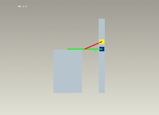

发表于 2009-5-8 10:37:41 | 显示全部楼层 来自: 中国广东珠海
再做了一个,不知道附不符合你的要求~~~~~~~~~

 楼主| 发表于 2009-5-8 12:26:42 | 显示全部楼层 来自: 中国北京
原帖由 brosnan 于 2009-5-8 10:37 发表 http://www.3dportal.cn/discuz/images/common/back.gif3 Z: B* T3 c" M) }' }
' @# S+ j$ t+ N6 v. l$ t% s, S
sorry一开始我的思路是错的,整个四连杆机构整体向上平移,只要在加一个两件把四连杆机构放在上面,然后这个零件在与基体做一个滑块约束就可以实现我的要求了,可惜不会做动画,要不就把动画文件发上来了。
