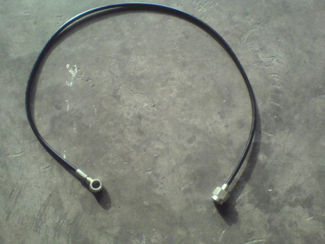

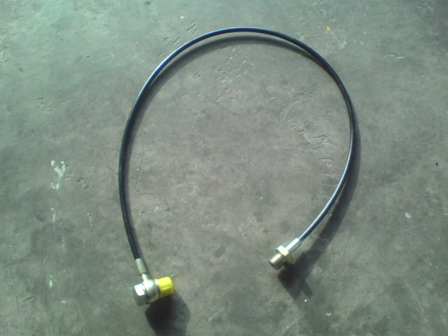

发表于 2009-5-25 11:54:10 | 显示全部楼层 来自: 中国广东广州
看你测量压力的等级,根据等级选用胶管,一般钢丝编织管可以了
发表于 2009-5-25 16:43:36 | 显示全部楼层 来自: 中国四川成都

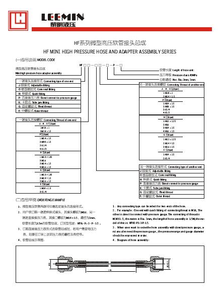

各厂的测压软管型号命名方法不同,且软管通径、长度、接头形式和螺纹大小都与其有关,不能一概而论,发个温州黎明的样本先看看。
HF系列微型高压软管接头总成.pdf
569.71 KB, 下载次数: 10
