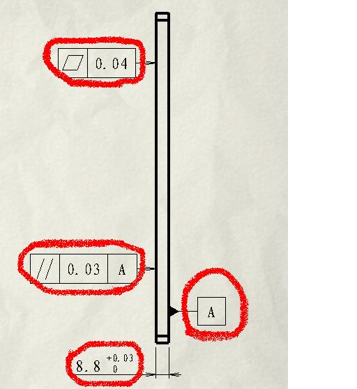

有关于平面度和平行度的问题请教,如下图中所示,关于这两个形位公差,如果标注在同一个面上的时候,有没有什么特别的关联。
发表于 2009-5-7 19:38:58 | 显示全部楼层 来自: 中国广东深圳
此处标注有两个地方不大合理 请参看机械设计手册册5版(2-194页)
/ _+ [- \. G6 `# ]2 G1 O做如下表述,请参考:$ w: y( U, |! x% i
1) 在同一要素上给出的形状公差应小于位置公差,如两个平行的表面 起平面度应小于平行度6 N4 v9 h3 B9 V0 g" S
2) 平行度公差应小于其距离公差值 以上请参考

二楼说的正确,尺寸公差应该大于形位公差。

这两个形位公差标注在同一个面上并没有什么特别的关联,但现在形位公差值大于等于尺寸公差就没有必要标注出来了。

标注在同一个面上的这两个形位公差没有什么关联,但平面度公差数值大于平行度公差数值,那平面度公差就形同虚设,因为平行度做到了平面度也一定合格。形位公差的基准,相对于被测要素,要求总要高些,平面度公差应标在基准面A上,而且公差值要小于0.03,比如说本题,假如基准A面平面度较差(超过0.03),那么左边的平面不管怎么做,0.03的平行度也做不出来,一般来说,对同一要素,位置公差数值>形状公差数值>尺寸公差数值,即尺寸公差要求最高、形状公差次之,位置公差要求最低,否则就有公差不起作用。$ E) h7 ?  t) X* ]

平行度0.03表示:该平面必须位于距离为公差值0.03,且平行于基准面A的两平行平面之间;
6 z2 ]4 B9 V7 J. }/ H平面度0.04表示:该平面必须位于距离为公差值0.04的两平行平面内;# I  j& j* N" }* E% E8 \. e
基准A是指该平面的理想平面,并非是实际平面。' Y7 L" f  h0 N( U* k; d
所以,平面度0.04大于平行度0.03是错误的,平行度0.03与尺寸公差带0.03并不矛盾。

平面度应当注在基准面上。厚度公差只表示厚度不涉及到平面度的问题。

平面度应当注在基准面上,形位公差值大于等于尺寸公差就没有必要标注出来了

我在想,为什么平面度不标在A基准上呢(同时缩小公差要求)?

我是這樣想的,不知道對不,既然基準面A已經是基準面了,那麼他的平面度一定要好才對,不用去標了,如果基準面都不平,那麼其他以這個基準面為基準的公差不是都不會好哪去啊!

現在最困擾的就是,那個厚度公差與平面度以及平行度的關係,剛剛樓上有說如果平面度平行度大於尺寸公差的話,就沒有必要標注出來。
+ C& b. \% P# a# _7 a& H0 K
9 A4 [" I. [. i0 N0 z2 _) M* _9 l那個厚度的公差,如果放寬,是不是就可以了?

基准面平面度是应该好的呀,假如工人把它做差了,怎么办?你要什么依据去判断基准面平面度是好的,还是差的?

  q5 e) D  F) j: b+ W+ j- V" x平面度、平行度公差值的实际意义和范例《机械设计手册》都有详细介绍和附图说明,这些东西必须自己领悟才可灵活应用。当你以平面A作为基准时必须首先交代清楚平面A的精度状况,这也是我同意平面度要求标注在平面A上的道理,厚度公差和平行度公差都是以平面A为基准产生,公差值包容问题请参阅设计手册的相关规定。个人意见谨供参考。
