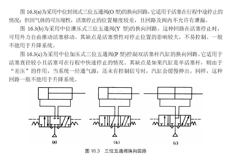

三位五通电磁阀的原理那位知道?请指教

3位:3个功能位;
" Z) @: f4 k  o9 p5通:5个接口,与一般的4通不同的是T口分成了两个,一般用在气动阀上.
 楼主| 发表于 2009-5-7 19:57:39 | 显示全部楼层 来自: 中国湖南株洲

发表于 2009-5-7 20:36:20 | 显示全部楼层 来自: 中国四川成都
三位五通电磁阀的原理见图$ ]' d; s/ R2 y" L% A: N

 楼主| 发表于 2009-5-7 20:47:58 | 显示全部楼层 来自: 中国湖南株洲
请问楼上的您这是什么书?能否发我一份学习下!或者告诉我书名!我去购买一本
发表于 2009-5-7 22:21:56 | 显示全部楼层 来自: 中国四川成都
坛子里有该书,《液压与气压传动技术》:http://www.3dportal.cn/discuz/viewthread.php?tid=616097
