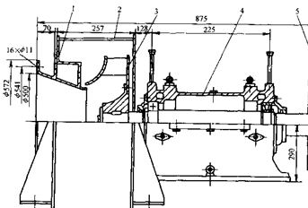

二冷风机的进风喇叭口有什么设计要求?我们能直接测量造一个吗?好像上边有严格的弧线要求,要不影响吸风系数?我们这里的引风机型号是Y4-73-14D的。谁有相关资料能否提供一下,谢谢!

进风口保证转弯处要圆滑过渡,半径尽量大.减少阻力,提高效率.

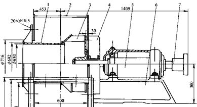

风机的进风口形状与叶轮的设计参数和叶片形状有关,设计原则是使进口的气流阻力最小,能圆滑地进入叶轮的流道。要自行设计涉及的东西较多,要测绘,可借助曲线尺。要求不同的风机,进风口的形状也不同,进风口有喇叭形、圆锥形和直筒形。见下图:
