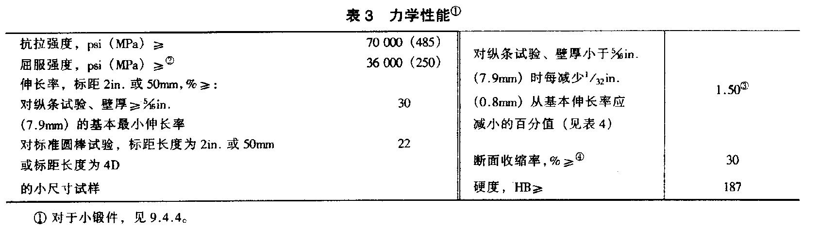

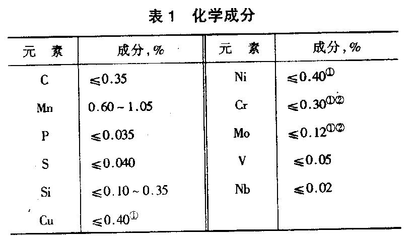

化学成分及力学性能表如下
化学成分及力学性能表如下。我认为基本相当于国内20#碳钢的锻件) Z" j" ~' ^8 B3 ?# @& R) \

SA-105/SA-105M与ASTM A 105/A 105M完全等同,名称:管道元件用碳钢锻件
; J+ K5 [  r6 _3 @" _0 X  j化学成分及力学性能见2楼。
