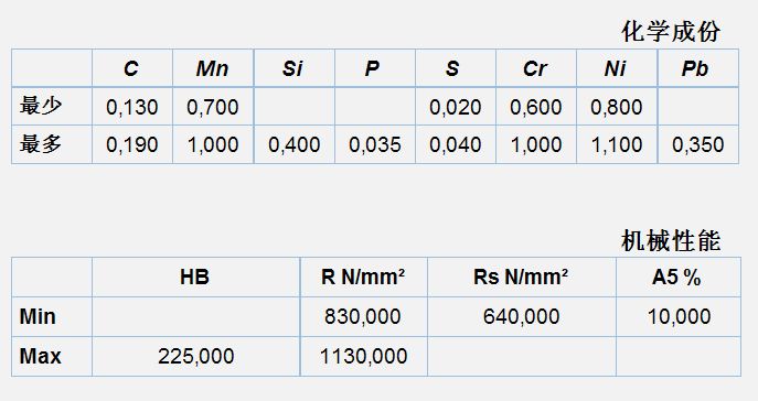

16CrNi4Pb,这个是意大利的牌号吧,这个相对于国内是什么牌号??哪里有的卖
发表于 2009-5-8 10:02:28 | 显示全部楼层 来自: 中国江苏泰州
易切削钢,成分和性能见下表,国标无对应牌号,参照标准为UNI 7846,该材料为特殊用钢,必须到特钢厂订货。: @7 K3 h$ @8 A
