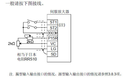

各位,我刚开始搞非标设备这一块,碰到一个问题~
" _! ~: r$ `- q5 d: V
- P. t% M* l% B; m+ H; F我们使用的是三菱的J3伺服器和HF-SP102B的伺服电机,线接好后,只要正转启动或者是反转启动一接通,还没有给速度的信号,电机自己就会以5r/m的速度开始转动,咨询了一下,也查了些资料,是零点漂移的问题,就是在模拟量控制处伺服器自己有个0.01V的电压,请问如何能够消除呢?

编码器已经接上了1 N3 j0 x* S1 T7 L2 }7 ?1 E9 A
( D5 w3 N  C- T0 j: M; |三菱J3伺服器的速度控制模式是使用模拟量控制的,正负10V,也可以在伺服器里面设定速度,如图是三菱说明书上的接线图- E- n9 Z* B" `- F- M
! l  j* }% p7 T/ B1 P$ F+ Z
ST1,ST2为正转,反转启动,P15R是伺服器内部提供的15V输出,VC模拟量速度指令,LG控制公共端
# w9 k, K/ ~' C& z' R. Z' O$ ~# C
目前我模拟量控制都没有接,ST1或者ST2接通后,电机就开始转动

速度控制模式就是这样,这个是没有办法的,必须撤掉伺服on信号(即你的正反转信号)

& I/ Y' z& k( m$ W. n- J1)最好用位置控制模式;即脉冲加方向的控制方式,这种方式准确无误,在精密控制场合都用这种方式;
" j! Y+ k( q  w0 x; m$ N2)如果用速度方式,模拟调压,则零点漂移现象是不可避免的,解决可以通过在不希望电机运行时SON启动控制信号关闭,要启动时才将SON与COM-连接;! z) A0 W2 Q/ i: J! O0 E

 楼主| 发表于 2009-5-11 22:56:17 | 显示全部楼层 来自: 中国安徽淮北
哇哈哈哈,今天仔细看了说明书,找到了三菱的“模拟量速度指令偏置”这个属性设置,经过测试加了18mV的电压,果然没有零点漂移了!缺点就是现在设置的几个速度没有以前精确了,比如设置的500r/m的转速现在是498r/m,不过这个基本是没有什么影响的
