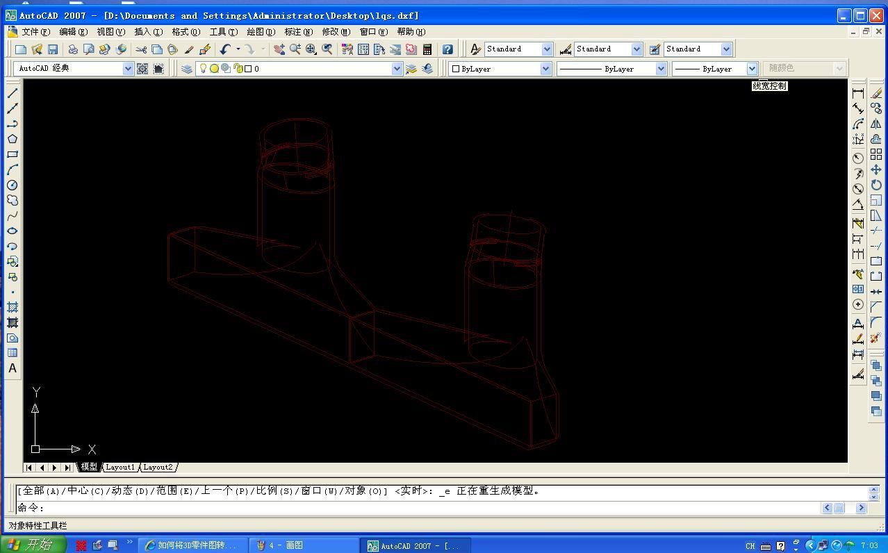

在UG里如何将3D零件图转为二维CAD图纸呢?我在网上找了些资料,转换后在AUTOCAD里看,如果用二维视图看是二维的,但一但切换到三维视图,又是三维的了!而且在填充时老提示线不共面。
5 ]$ Q9 Z, y& N, V8 {" B; w/ y- ]各位大侠有何高见呢?
/ W3 J0 \$ k" O; {- S谢谢!

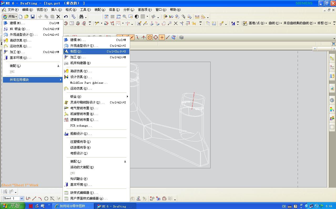

由制图下转换就可以了。

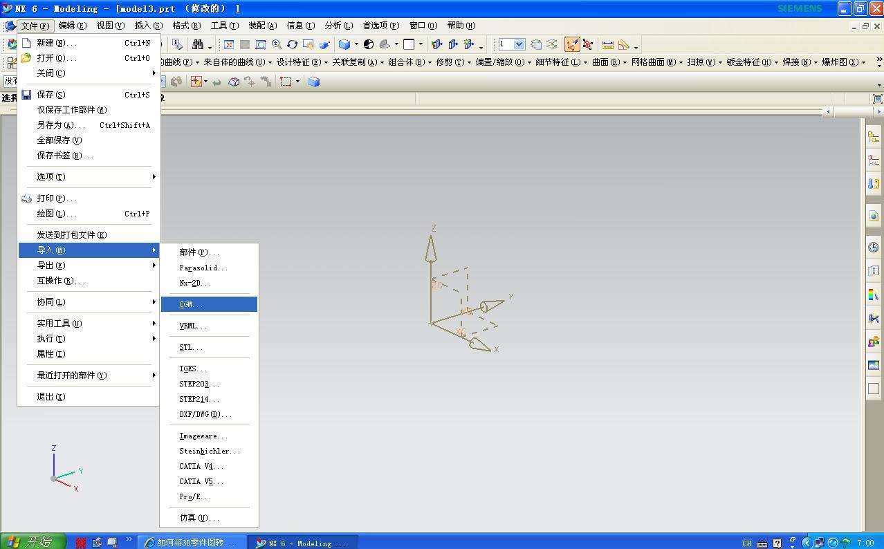

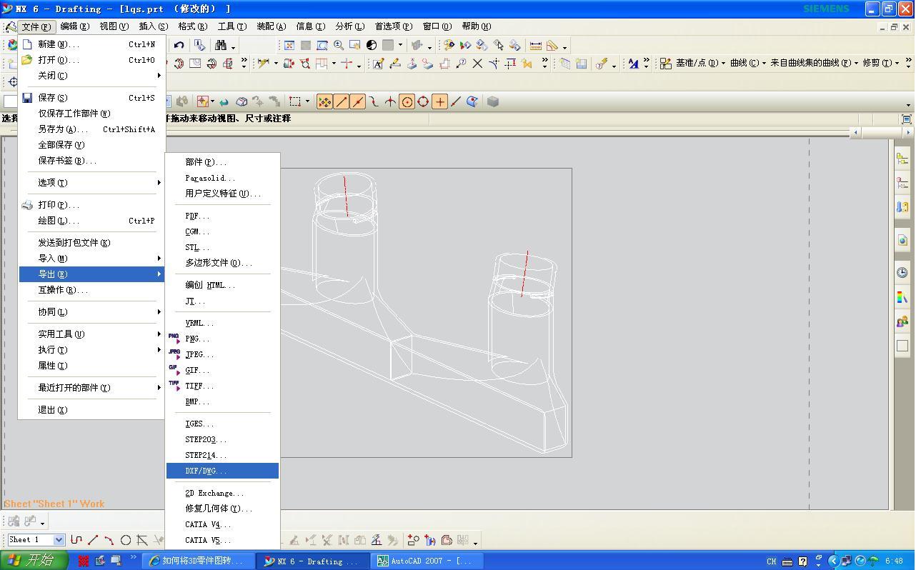

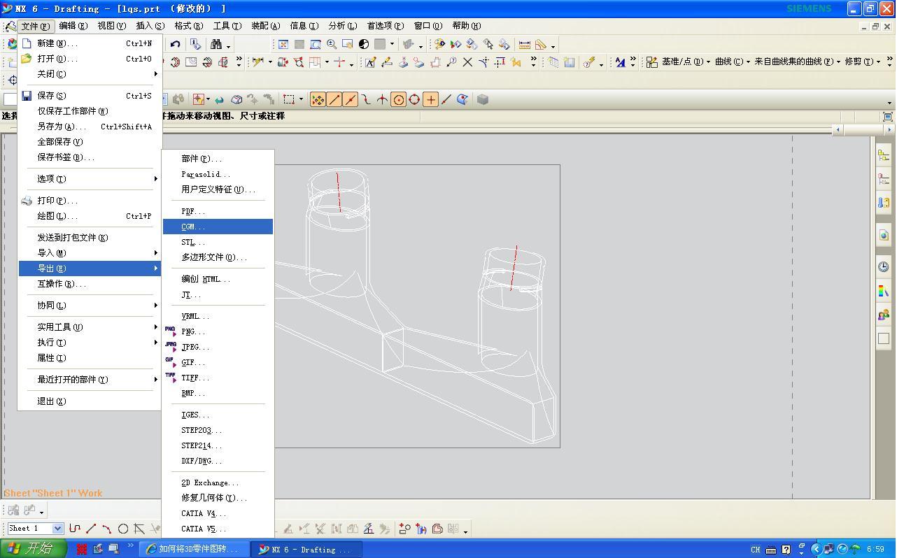

2.JPG CGM-----导入CGM-----导出DXF-------AUTOCAD打开---选择俯视图。看图方法13425
