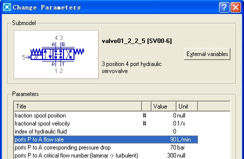

伺服阀.jpg % ?, c. v- }# U- |; `: }
伺服阀额定流量怎么定义的?( g' J) Z' {2 N; ?0 m% M7 F
最后三项的参数该怎么理解?怎么设置?
4 S2 v4 A& J* ?1 H一般伺服阀通过额定流量时的规定阀压降Psn=7MPa,那么是不是,
$ l/ ^' T9 Y* h4 V3 Oports P to A corresponding pressure drop
) F3 O  L# M9 O8 s: K/ C就设置为7Mpa?
2 S. s8 e- W# v8 n: G+ u1 I那么ports P to A flow rate该怎么设置呢?是不是伺服阀的耳钉流量?
- z  H7 a$ ?! r. g+ |6 ?谢谢!

你可以那样书写,也可以按照伺服阀的压降流量曲线上你所在的工作点的特性参数输入

2 I1 ]  A: p4 z5 }8 P5 ~在一个系统中还是应该根据具体的情况从特性曲线上找吧?这样是不是应该好一点?如果按额定的写,如果实际工况和额定的有一定差别会影响最终结果吗?

我来回答一下,并且已经按照amesim测试过,绝对没有问题。
: ], B7 M5 A% [, |" c0 L- y
/ p: m5 l3 w8 t2 R( \$ Y- ^伺服阀额定流量定义:一般指某一特定阀压降状态下,能通过伺服阀的最大空载流量,国外伺服阀特定压降一般为7mpA,国内如上海704所射流伺服阀特定压降为21mpa。对于伺服阀负载流量与阀压降一般接近于线性关系,因此在amsim仿真过程中,完全可以用7或21MPA下的流量输入该参数中,其中每个阀口压降为3.5mpa或10.5MPa,也即上面说的P TO A,  其对应的流量均为额定流量。# m# H! u! N3 {2 |( Z) t' M" Y$ K" g
" d! Q, |/ z% S8 s" E  V9 X& x+ F  `
验证:为了验证,大家可以在amesim中,画个原理图,即直接将该伺服阀的A和B口相连,然后设置每个阀口压降为3.5MPa,对应的流量为16L/MIN,然后伺服阀供电电流为额定电流,那么测量A口和B口的流量肯定就是额定流量了。供油压力设定为7MPA
) D6 |! u* x( b' |% m% b
5 `% S' X( Z! X) {$ k! C/ a5 B' W8 P$ x1 o7 {
大家可以试试,可以按照书本给出的伺服阀的额定流量、线性度等等这些参数进行仿真,验证其可靠性。
