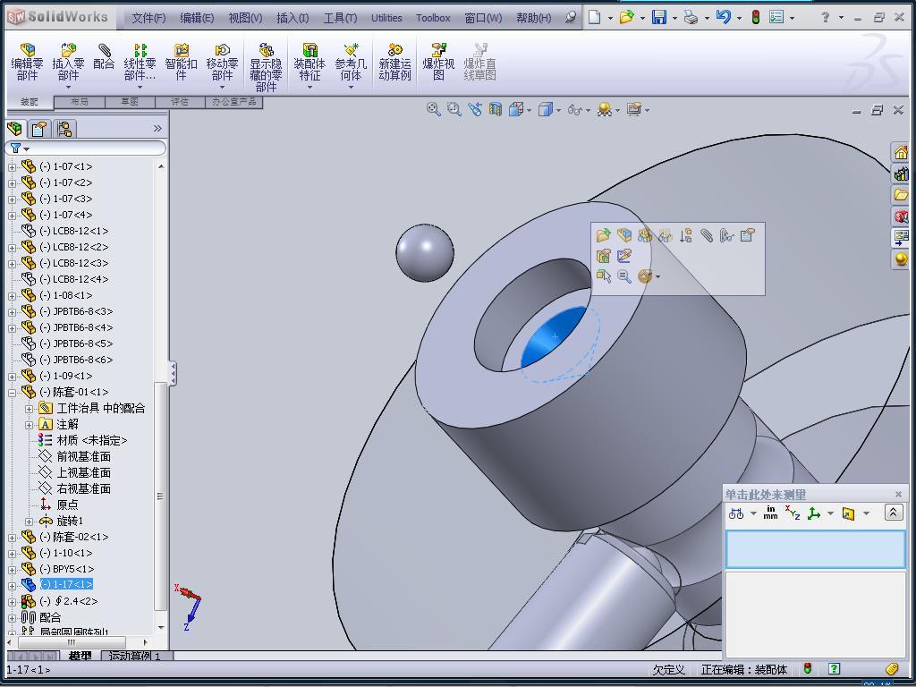

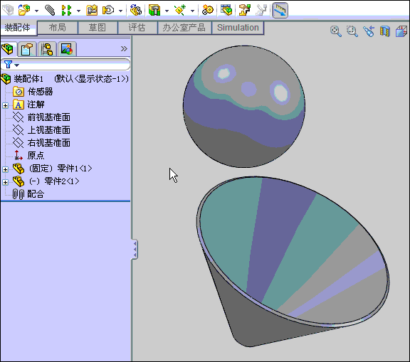

会的帮帮忙,先谢谢了。我就是想让球和圆锥面配合起来,就像球放在那个锥孔里一样

先让球的一个截面圆与圆锥的截面圆同心9 V9 a' l' S. ?( h2 L$ T. y
然后球面和圆锥面相切
发表于 2009-5-8 15:42:21 | 显示全部楼层 来自: 中国贵州兴义
可以在视图菜单下,显示出临时轴。然后球与锥面的临时轴重合,再加上球面与锥面相切,就可以了

谢谢
学到了,谢谢你们,回答的太好了。我去做做看。哈哈
