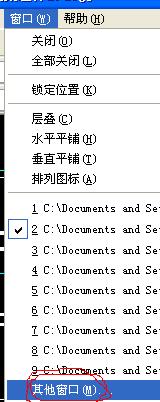

窗口下拉后最多显示5,6张图纸能不再多一些,这和分辨率没有关系啊。
发表于 2009-5-9 08:42:20 | 显示全部楼层 来自: 中国山东聊城
楼主用的哪个版本的CAD?. Y7 ]/ X- z. T1 O5 ~4 B( M
1 q9 q, @+ M9 M$ F
本人用CAD2007,窗口菜单可显示9个文件,如果打开9个多,其他在“其他窗口”中,如图:
2005llnn + 3 应助

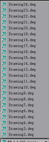

发表于 2009-5-9 20:43:19 | 显示全部楼层 来自: 中国广东汕头
高版本中下方有这个按钮,方便查看已打开图纸,而且还能预览

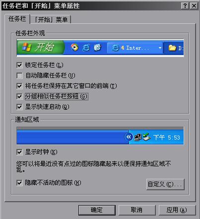

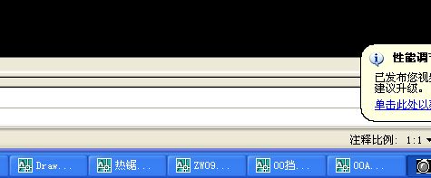

发表于 2009-5-11 08:57:49 | 显示全部楼层 来自: 中国江苏无锡
这个样子可否满足要求?
2 t9 ^/ U- @; C% b+ ~# Dtaskbar值设为1就是这样了。

 楼主| 发表于 2009-5-11 11:12:01 | 显示全部楼层 来自: 中国河北邯郸
原帖由 snddd 于 2009-5-11 08:57 发表 http://www.3dportal.cn/discuz/images/common/back.gif
# a7 Z* I# u' Z. ?# p3 `7 P这个样子可否满足要求?5 X0 Q* j9 T0 \9 m4 z. p
taskbar值设为1就是这样了。
- y5 W' a  p; ^, n' u# ^" B5 b/ d  O- m2 ~/ K: n$ [1 {
这方法很好就是下边也出现了很多的CAD窗口
发表于 2009-5-11 14:08:56 | 显示全部楼层 来自: 中国江苏无锡
选中“分组相似任务栏按钮”,即可在开太多的窗口的情况下自动合并了。
