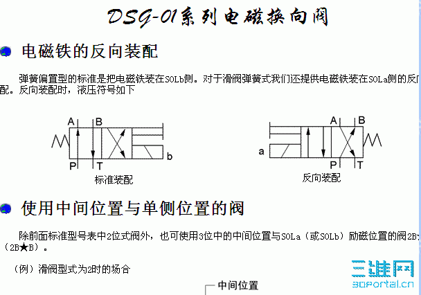

我是小个体经营商,实际需要买的电磁铁是正装的,现只能买到电磁铁反装的换向阀,怎么调整可以达到没反装时的使用功能?盼高人指点,谢谢!

把反装的换向阀的B口当A口,A口当B口是不是就可以了呢?
发表于 2009-5-9 15:31:47 | 显示全部楼层 来自: 中国河南南阳
将电磁铁换头的同时,阀芯也需要调头。

不是的 要看机能 调换头了之后就不一样了 查看样本 你在哪里买的
发表于 2009-5-9 20:46:30 | 显示全部楼层 来自: 中国广东东莞
要看阀芯来决定,有的可以,有的不行.

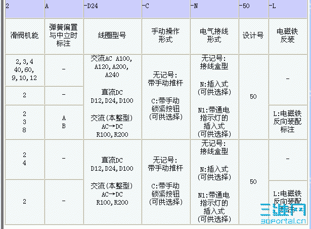

电磁铁正装的意思是原来正常电磁铁安装方向,我买的是油研的DSG-01-2B8-D24-N1-50,需要的是DSG-01-2B8-D24-N1-50-L的功能。谢谢楼上的各位指点,谢谢!

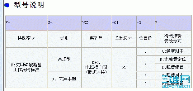

发点楼主的型号说明方便大家看帖子http://file:///f://11.gifhttp://file:///f://22.gif

, M7 K9 A  Q' W# M. ?% q看一下下图就明白什么意思了http://file:///f://11.gif

谢谢啦,您解释的很清楚
