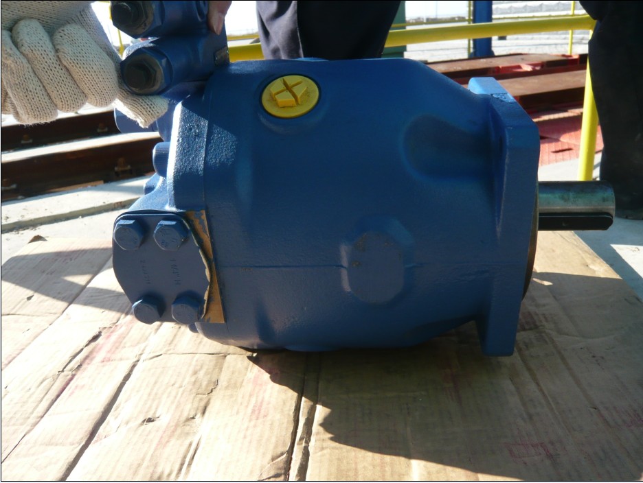

附图中有三张图片+ z5 m5 R# K0 z9 ~
图1是一个A10VSO柱塞泵的侧图。黄色堵头下是泵的泄油口,显然这是一个新泵,它将替换一个同规格的柱塞泵。6 Y8 }8 t& ?8 T0 W7 z

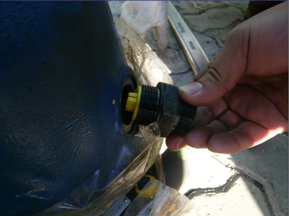

图2也是一个A10VSO柱塞泵的侧图。这台泵刚拆下来。这次堵头在泄油口的接头上,这是拧下接头瞬间留下的图片。当时包括负责调试的厂方工程师在内的几个人都无语了。( z4 a/ ~+ `9 x! }
图3中地面上是从泄油口倒出的油,明显有黄色磨削。
# E# Y$ {0 t7 m! @% M' d6 z旧泵运到上海去修理了,据说已经报废了。将堵头堵在接头然后拧到泵上,十有八九是故意的。

1.不过,从上面可以看出楼主在新泵开机前肯定没从泄油口加油,要是加油的话肯定早就发现了
% V/ P3 n3 s4 [4 U, [5 ?   不过现在的新泵开机前也很少人从客体加油了
* B5 ~$ ]3 F- ^' a' g8 |. D$ w3 p$ l2 J: Z& E! |5 x
' G3 @: z1 b& ]6 L6 j. e8 r
2.要是这样泵报废的话,我觉得有点不可思议了,毕竟设计时轴封是压力最低点了,一般不超过: s% T* X' e5 r4 o9 b3 D
  5bar了,超过这个压力就从轴封处漏油了

发表于 2009-5-8 22:04:13 | 显示全部楼层 来自: 中国上海
液压泵报废应该和泄漏油管堵塞的关系不大。泄漏油管堵塞只会造成液压泵轴封损坏,更换油封就可以了。液压泵报废的原因估计是液压泵安装后壳体内未加油,造成轴承烧坏。曾经遇到一次故障,就是由于柱塞泵安装后壳体内未加油,造成轴承烧坏,甚至轴承和轴粘在一起,导致轴也报废了。

显然是有人故意搞的,并且是行内人干的。泵损毁就是堵头造成的。一个油封的间隙能泄多少油。

 楼主| 发表于 2009-5-9 10:54:05 | 显示全部楼层 来自: 中国河北唐山
原帖由 schjie 于 2009-5-8 22:04 发表 http://www.3dportal.cn/discuz/images/common/back.gif
2 C" g7 I- ]5 R3 p0 A/ G液压泵报废应该和泄漏油管堵塞的关系不大。泄漏油管堵塞只会造成液压泵轴封损坏,更换油封就可以了。液压泵报废的原因估计是液压泵安装后壳体内未加油,造成轴承烧坏。曾经遇到一次故障,就是由于柱塞泵安装后壳体内 ...
  ~% \+ O: I1 |& u. A. y9 L" z您说的很有道理。泵在油箱下面,安装后油进不来。% k4 {* m- P- u+ B! {
