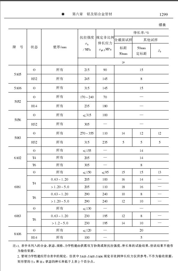

谁知道滑板车用的管材是什么材料啊   强度什么的哪里有的查啊* F  I9 |/ a+ i) D

滑板车用管材可采用6061、6063铝合金,拉(轧)制铝及铝合金管强度见截图(GB/T6893-2000)
 楼主| 发表于 2009-5-9 23:10:11 | 显示全部楼层 来自: 中国浙江杭州
谢谢  非常感谢
