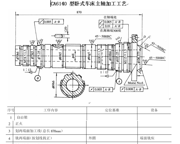

各位好!本人急需ca6140车床主轴加工工艺设计!!急!请帮帮忙!送上零件图!!

这是一本书上的写的 东西和你这完全一样 我明天去单位可以帮你看看 但是工艺怎么发你呢

楼主图下面不就是工艺 还要什么啊

CA6140 型卧式车床主轴加工工艺
& V! C; M4 ]8 ~( a+ ~http://www.3dportal.cn/discuz/thread-349224-1-1.html

车床主轴的加工工艺
& d$ v, N; {- dhttp://www.3dportal.cn/discuz/viewthread.php?tid=7269787 |' l7 B$ R9 w' s$ _4 t1 O

对啊 下面的贴子里有这个轴的工艺
