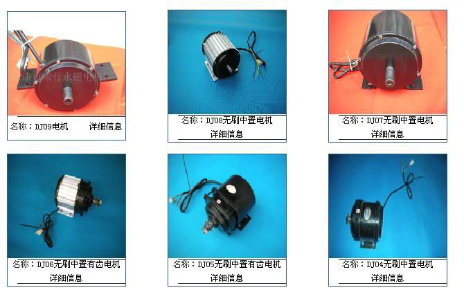

无刷电机中有一种结构叫中置电机的具体是什么结构啊,大侠们解答下,谢谢

前两天刚看过永力直流电机厂的网页,[url]http://www.ylzldj.com/products.htm[/url],它们专业生产该种电机,你可以去看看。

发表于 2009-5-12 08:41:22 | 显示全部楼层 来自: 中国辽宁大连
在百度找到的,不知楼主是否说的是这个。  Q3 p) |7 p" h5 @6 H" _  V6 L2 N
9 J' }. O& k0 r; m9 F% N中置电机与轮毂电机的最大区别,前者是安装在电动自行车的中间位置(也就是自行车脚踏)处,通过传动装置(如链条+飞轮)传动给后轮,通常采用高速电机, 直径较小,转子为内轴(与常见的电机形式一样)。后者将电动机直接安装在后轮中轴,电机采用外转子形式(跟吊扇电机一样),为低速电机,直径较大,省去了传动装置,电机直接驱动后轮,现在的电动车通常采用无刷式轮毂电机。

发表于 2009-5-12 17:46:15 | 显示全部楼层 来自: 中国山东烟台
感觉"中置电机"这种叫法是不是只有在电动自行车领域才有.
发表于 2009-10-7 06:31:44 | 显示全部楼层 来自: 中国山东潍坊
中置电机和轮毂电机好像是有了电动自行车以后才出现的新词,不过这两种电机以前就有,只是用途不同罢了。
