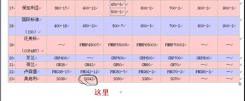

铸造材质:SG 42 的具体内容是?9 d" p# u" n2 J' ]3 {
相当于国标什么?( l" m- A! O8 m' b% z( ?
谢谢
发表于 2009-5-9 16:54:20 | 显示全部楼层 来自: 中国山东聊城

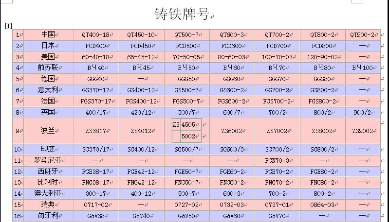

 奥地利牌号,见图最下:
- l5 N. _& ?0 H4 f, [' [7 i! h0 g# {; r* A; M/ O. e& ]; N* ~
[ 本帖最后由 yulongfan 于 2009-5-9 17:02 编辑 ]
 楼主| 发表于 2009-5-9 16:57:16 | 显示全部楼层 来自: 中国江苏苏州
谢谢
/ t) o' j% X( a查到了,奥地利标准
( j1 e' l$ Q3 ?$ g; k% }- X相当于QT450
