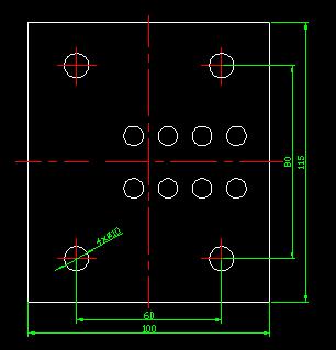

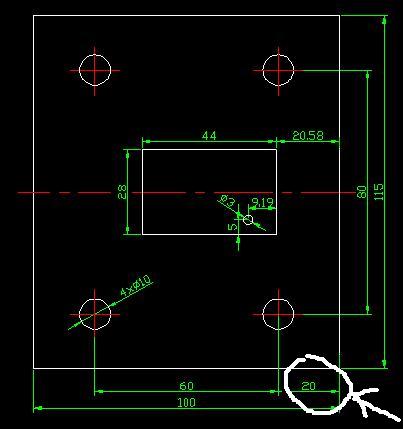

现在要标注一个图,方形板,四个¢10的孔是和板中心对称的,但是中间的方形腔左右方向不对称,我是否要画竖直方向的中心线。如图1 ,2。8 Z( @! q) N) m( W

如果中间方形腔换成一组水平对称圆孔也可以么?如图

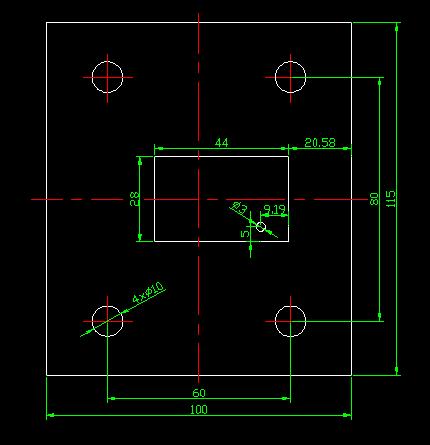

发表于 2009-5-9 20:41:23 | 显示全部楼层 来自: 中国上海
建议楼主采用下面的标注方法,尽管可以把中心线画出,但看上去有点怪怪的。

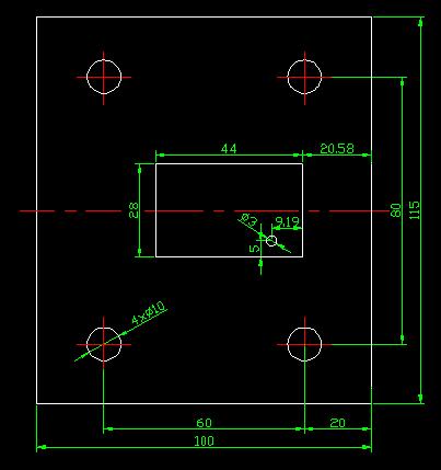

如果我不画中心线可以不标4¢20水平方向的定位尺寸20么?见下图
; n5 \9 c, S' f; T" e(个人感觉虽然没有竖直中心线,但是四个孔仍然是和中心对称的)) _* ]$ ?4 q3 X# b6 @
5 @2 D3 b, l1 [6 h0 y9 u1 a3 L0 G  ^[ 本帖最后由 我叫翔子 于 2009-5-9 20:47 编辑 ]
发表于 2009-5-9 20:57:37 | 显示全部楼层 来自: 中国上海
原帖由 我叫翔子 于 2009-5-9 20:44 发表 http://www.3dportal.cn/discuz/images/common/back.gif
, A+ @: g# A7 j如果我不画中心线可以不标4¢20水平方向的定位尺寸20么?见下图
, ^, Q/ C- ~- f% `(个人感觉虽然没有竖直中心线,但是四个孔仍然是和中心对称的)
1 }* Y; S8 N- E' R6 a% d6 S
# P  x$ g) M' y4 N: _  Q( x
# O6 G8 v5 {, u7 A* P6 e! M) N$ v9 k不可以,20的尺寸是要标的。

发表于 2009-5-10 12:57:01 | 显示全部楼层 来自: 中国江苏无锡
对于整块方形板来说,是上下、左右对称的,所以楼主将水平和竖直方向的中心线都绘出来是可以的,这并不影响方形板上其它图形的对称性,只是方形板上其它图形如果也是以中心线对称的话可以按对称的方法进行标注(如竖直中心线画出的话,四个孔可以不标孔到板边的距离20而只标孔间距60),对于不以中心线对称的图形则要详细标注出以方形板四边为基准的定位尺寸。
