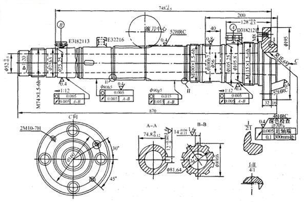

图1 CA6140车床的主轴简图" N+ V0 X7 u! l$ c& n' ~
图1为CA6140车床主轴零件简图。由零件简图可知,该主轴呈阶梯状,其上有安装支承轴承、传动件的圆柱、圆锥面,安装滑动齿轮的花键,安装卡盘及顶尖的内外圆锥面,联接紧固螺母的螺旋面,通过棒料的深孔等。下面分别介绍主轴各主要部分的作用及技术要求: ' Z3 t. E# r9 @3 U9 m  R
⑴ 支承轴颈  主轴二个支承轴颈A、B圆度公差为0.005mm,径向跳动公差为0.005mm;而支承轴颈1∶12锥面的接触率≥70%;表面粗糙度Ra为0.4mm;支承轴颈尺寸精度为IT5。因为主轴支承轴颈是用来安装支承轴承,是主轴部件的装配基准面,所以它的制造精度直接影响到主轴部件的回转精度。 4 k# ~( p+ e) T  ?$ m4 s
⑵ 端部锥孔  主轴端部内锥孔(莫氏6号)对支承轴颈A、B的跳动在轴端面处公差为0.005mm,离轴端面300mm处公差为0.01 mm;锥面接触率≥70%;表面粗糙度Ra为0.4mm;硬度要求45~50HRC。该锥孔是用来安装顶尖或工具锥柄的,其轴心线必须与两个支承轴颈的轴心线严格同轴,否则会使工件(或工具)产生同轴度误差。
# w( W3 w. L5 e( }  m2 o3 w0 ^⑶ 端部短锥和端面  头部短锥C和端面D对主轴二个支承轴颈A、B的径向圆跳动公差为0.008mm;表面粗糙度Ra为0.8mm。它是安装卡盘的定位面。为保证卡盘的定心精度,该圆锥面必须与支承轴颈同轴,而端面必须与主轴的回转中心垂直。  . |, G+ q) _1 M' M8 s2 V
⑷ 空套齿轮轴颈  空套齿轮轴颈对支承轴颈A、B的径向圆跳动公差为0.015 mm。由于该轴颈是与齿轮孔相配合的表面,对支承轴颈应有一定的同轴度要求,否则引起主轴传动啮合不良,当主轴转速很高时,还会影响齿轮传动平稳性并产生噪声。
, ~) H$ ?9 S! u# O0 F5 {# e$ r* I⑸ 螺纹 主轴上螺旋面的误差是造成压紧螺母端面跳动的原因之一,所以应控制螺纹的加工精度。当主轴上压紧螺母的端面跳动过大时,会使被压紧的滚动轴承内环的轴心线产生倾斜,从而引起主轴的径向圆跳动。
2 L( H" d! C. \1 ^% ~3 h& T' B0 k* [& R# |: u5 P+ F

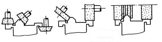

保证主轴前端内、外锥面的形状精度、表面粗糙度同样应采用精密磨削的方法。为了保证外锥面相对支承轴颈的位置精度,以及支承轴颈之间的位置精度,通常采用组合磨削法,在一次装夹中加工这些表面,如图2所示。机床上有两个独立的砂轮架,精磨在两个工位上进行,工位Ⅰ精磨前、后轴颈锥面,工位Ⅱ用角度成形砂轮,磨削主轴前端支承面和短锥面。

图2 组合磨削

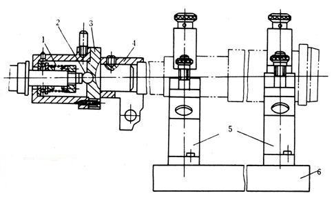

9 Q3 W# [+ n% |主轴锥孔相对于支承轴颈的位置精度是靠采用支承轴颈A、B作为定位基准,而让被加工主轴装夹在磨床工作台上加工来保证。以支承轴颈作为定位基准加工内锥面,符合基准重合原则。在精磨前端锥孔之前,应使作为定位基准的支承轴颈A、B达到一定的精度。主轴锥孔的磨削一般采用专用夹具,如图3所示。1 l2 N0 S# `- _
夹具由底座1、支架2及浮动夹头3三部分组成,两个支架固定在底座上,作为工件定位基准面的两段轴颈放在支架的两个V形块上,V形块镶有硬质合金,以提高耐磨性,并减少对工件轴颈的划痕,工件的中心高应正好等于磨头砂轮轴的中心高,否则将会使锥孔母线呈双曲线,影响内锥孔的接触精度。后端的浮动卡头用锥柄装在磨床主轴的锥孔内,工件尾端插于弹性套内,用弹簧将浮动卡头外壳连同工件向左拉,通过钢球压向镶有硬质合金的锥柄端面,限制工件的轴向窜动。采用这种联接方式,可以保证工件支承轴颈的定位精度不受内圆磨床主轴回转误差的影响,也可减少机床本身振动对加工质量的影响。

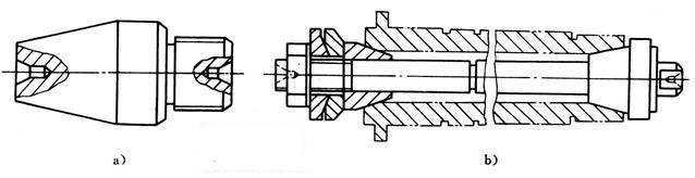

a) 锥堵   b) 锥套心轴
& G- E% o" Q; ?: y( A; ]+ @, ]图3 锥堵与锥套心轴
* g/ d. o. Y1 j3 D4 S; V主轴外圆表面的加工,应该以顶尖孔作为统一的定位基准。但在主轴的加工过程中,随着通孔的加工,作为定位基准面的中心孔消失,工艺上常采用带有中心孔的锥堵塞到主轴两端孔中,如图3所示,让锥堵的顶尖孔起附加定位基准的作用。 2 n) V1 F9 Z* P9 n' n8 c5 g2 G

1—弹簧 2—钢球 3—浮动夹头 4—弹性套内 5—支架 6—底座3 D# A/ B1 z/ O
图4 磨主轴锥孔夹具
