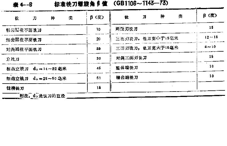

发表于 2009-5-12 17:58:41 | 显示全部楼层 来自: 中国上海
键槽铣刀螺旋角β为15度而立铣刀螺旋角为30-50度。
