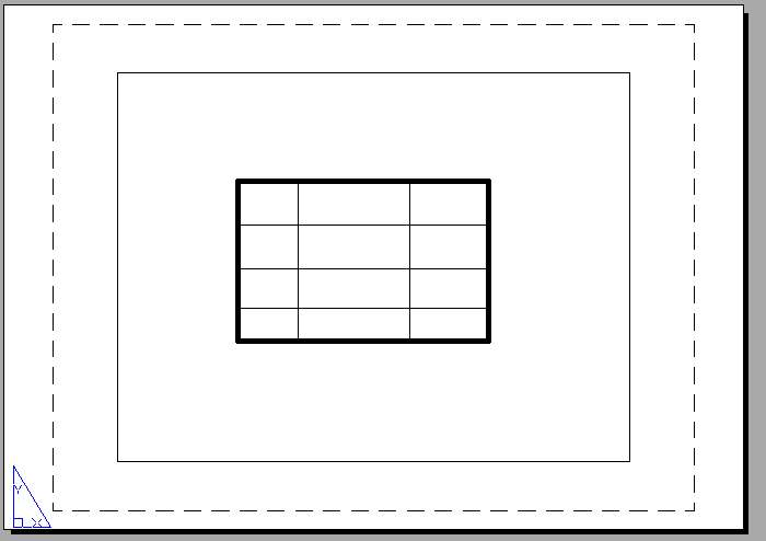

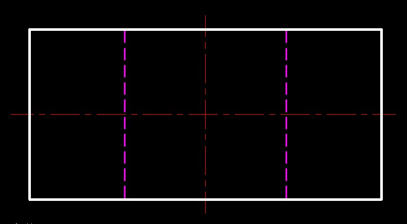

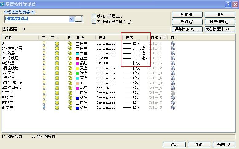

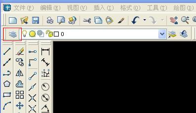

先点图层管理器工具条(见图1)打开图层管理器把线条的宽度设置成不一样,比如粗实线设置成0.5、中线线设置成0.2、虚线设置成0.3等等(见图2),然后用它们创建不同类型的对象,在抓图之前把命令行下面把线宽按钮摁下去(见图3),再抓图就可以了(见效果图)。
