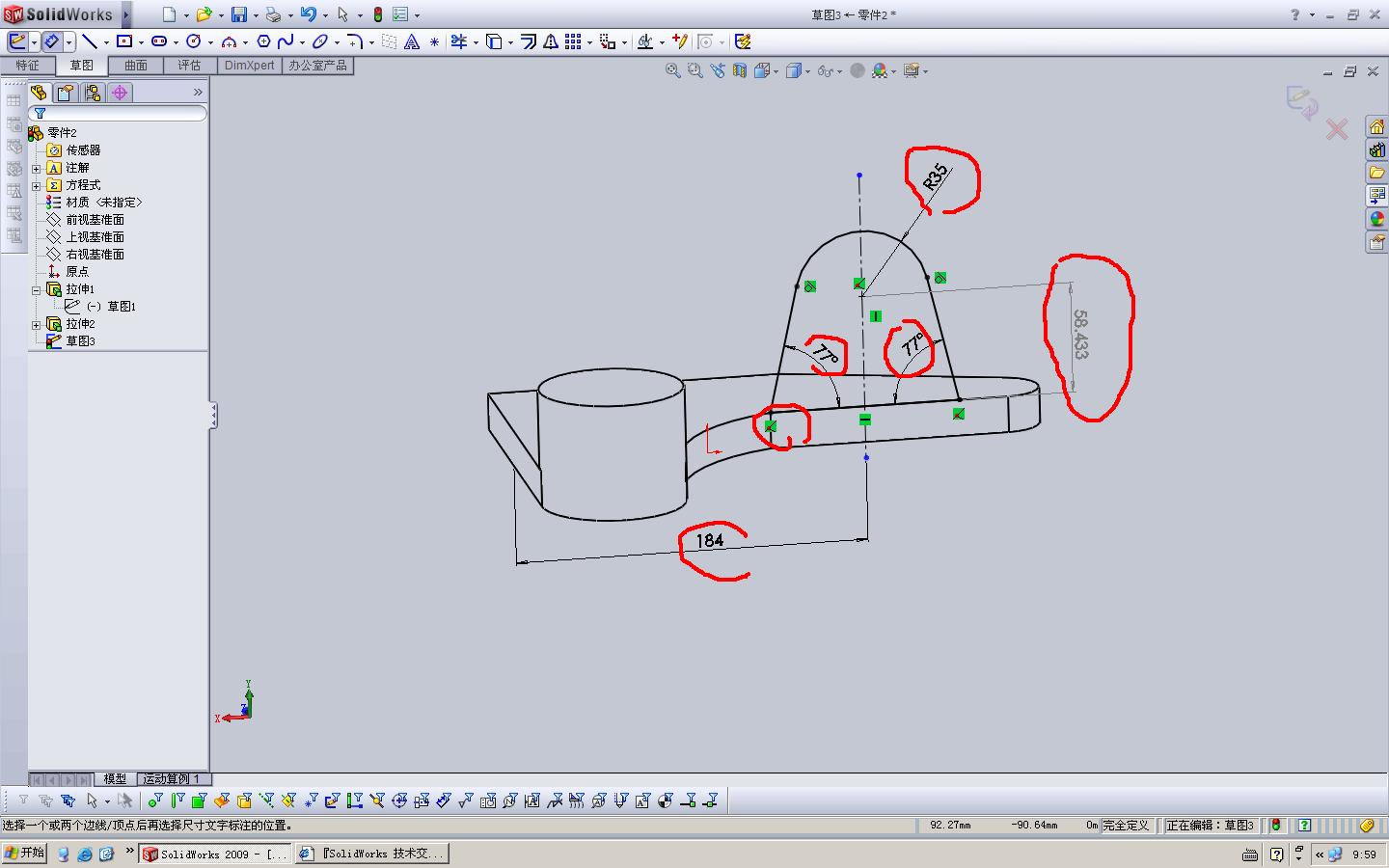

昨天没事做下网上下的CSWP试题,发现有个地方有点问题无法作出来。所以上来求助。第一次做CSWP我怕是题没审明白,请大家帮帮忙解决下新手的问题好不。
3 v* ?& b4 D1 p# [" q3 j( V2 }
; J) M' V% F( A6 Z/ d. `[ 本帖最后由 xp4525244 于 2009-5-11 17:01 编辑 ]

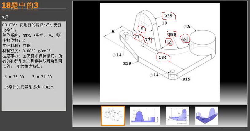

这个图中我用红圈画的尺寸,这个题给的尺寸和约束,但是我感觉是不是多了,按照这个尺寸做的草图,只有唯一
这是我画的图,在这个步骤遇到了问题。请看58.433的从动尺寸,问题就在这里。要是按照图纸中给的尺寸,那么

第二个图的R89下面的约束是和边线重合,不是和圆弧和端点重合+ U2 }1 N4 e3 V5 M
即第三个图184上面的那个约束

你先做立板  w8 g9 a8 \/ O, J- t
再做R89的就明白了

按照您的方法到最后R89的半圆是拉伸处理的!!不知道这样是否是对的?: m& Y: c5 S' Z* \) b0 I

对的2 ?1 }; Z8 j( B* M5 k
本来就是拉伸得到的
