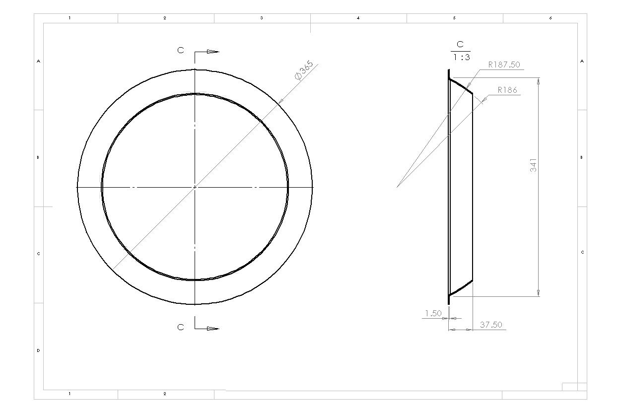

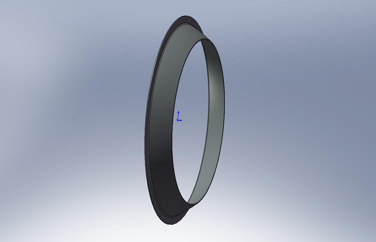

求助:图中零件材料为硬铝,要求不高,寻旋压厂家。

那为什么旋压呢,冲压加工不难啊
发表于 2009-5-12 14:26:14 | 显示全部楼层 来自: 中国浙江台州
这个零件采用冲压比旋压得到的效果要好。但是如果考虑该零件的批量较小,而且同类型不同尺寸的产品品种多,还是可以选用旋压的方法,这样相对模具投入的成本较底。不过楼主需要注意的是,硬铝的材料相对较软,锥面通过旋压后的壁厚会减少百分之二十左右。如有意可联系QQ1098026117。

沖壓比較容易呢
发表于 2009-7-19 11:34:55 | 显示全部楼层 来自: 中国四川德阳
用冲压还是旋压,要看量的大小。旋压适合中小批量的。

冲压误差比较大

看R186精度要求如何,估计冲压有回弹
