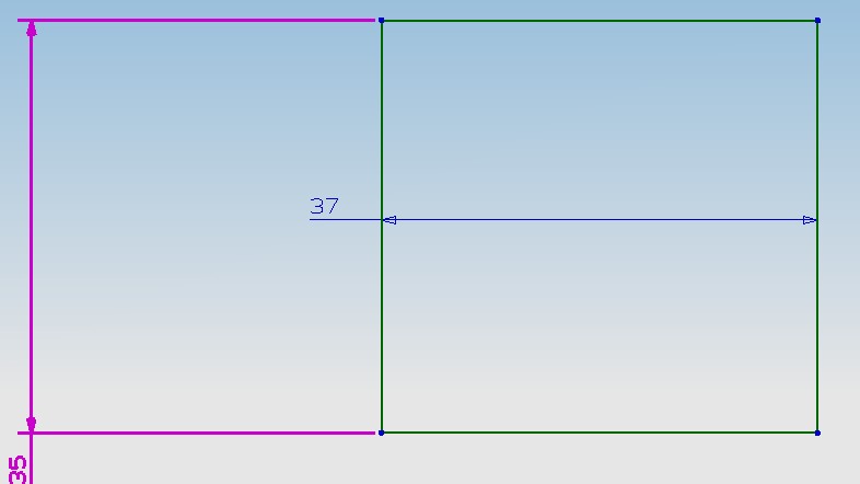

我是先标的尺寸然后做几何约束,之后发现几何形状更改之后尺寸的位置没跟随变化,这样我的图就很乱: f. |# i" h5 F8 B% @4 n+ z
  k) R. o* W1 M
如何能让尺寸跟随形状位置变化?谢谢

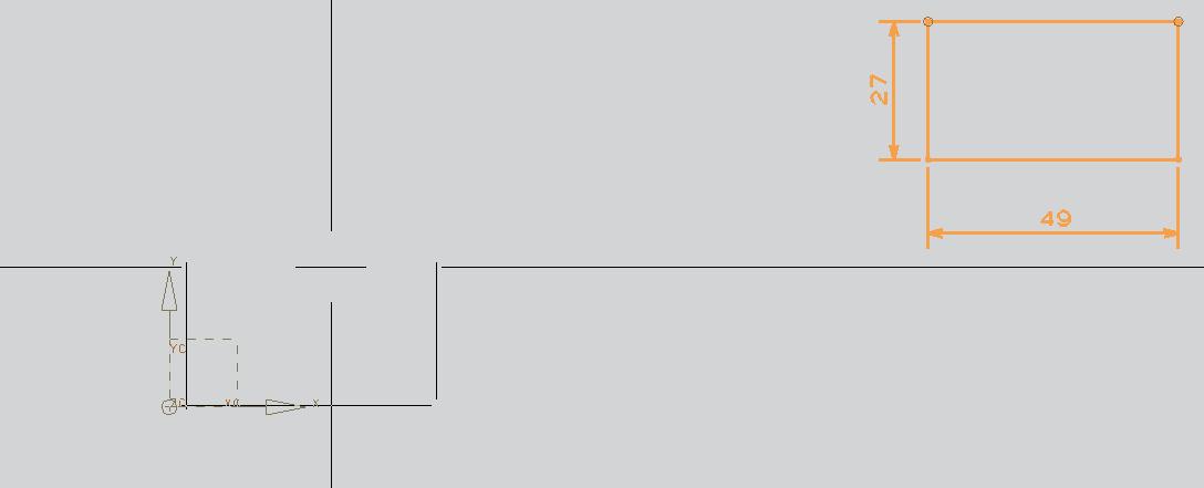

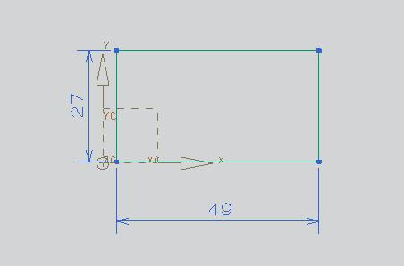

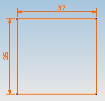

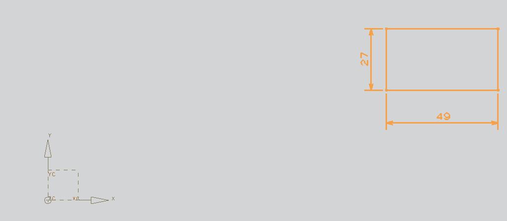

我已经按您的方法做了,可出现如图的问题5 f5 _. o0 Z& C) u
8 N& v4 h; U* @3 G* I
4 B! q( H7 L) b/ Z
% n1 |: K4 o% g/ I* @! C
( i7 `" I* c' L. S* Q6 c7 s是我的选择方法不当引起的吗?
 楼主| 发表于 2009-5-11 09:58:08 | 显示全部楼层 来自: 中国辽宁沈阳
接楼上问题,图1 我已经全选了,图2:移动后,尺寸没有跟随移动( L, L, ~3 O# W; M* ~3 C
( l' P8 H/ u# l% [是我的选择方法不当引起的吗?
发表于 2009-5-11 11:38:53 | 显示全部楼层 来自: 中国福建厦门
 楼主| 发表于 2009-5-11 17:16:59 | 显示全部楼层 来自: 中国辽宁沈阳
原帖由 lcl8628860 于 2009-5-11 11:38 发表 http://www.3dportal.cn/discuz/images/common/back.gif( j9 P0 f2 U; N6 r
35和37这2 个尺寸为矩形尺寸,矩形实际已经移动,它的尺寸标注调整下就行了。
. i5 ^6 v6 w+ W/ _
我是按5楼方法来做的,当然这个图只是为了验证这种做法。实际工作中的图往往比这要复杂多的多,如果逐一调整,您说是不是太。。。。。。。。。
