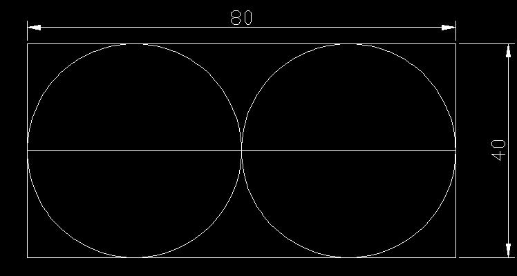

如果我在一个方框图内放置一个圆,我可以把圆缩放,可是如何把方框缩放呢,求助大家。
% J& S% D3 i& d' X  S现在是80X40的长方形,谁给我演示一下,我要60X30的长方形。5 `3 |/ _% V# M

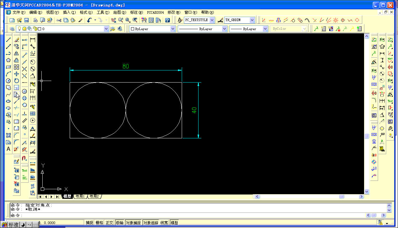

 楼主| 发表于 2009-5-10 21:55:04 | 显示全部楼层 来自: 中国辽宁本溪
回复 8# pss0902 的帖子
你做的图太快了,而且不是很清晰,你在从新做一个。

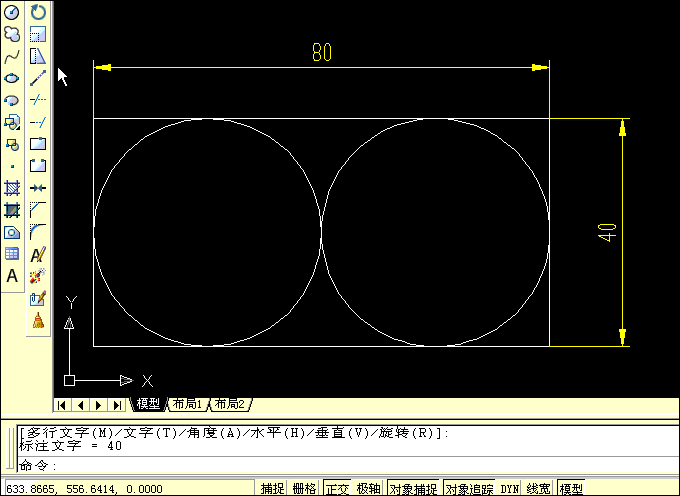

发表于 2009-5-10 22:15:55 | 显示全部楼层 来自: 中国上海
我用文字描述一下。0 R9 _. G# |. O  X7 e6 q; e! X
点缩放工具条→命令行提示“选择对象:”,框选你要缩放的对象(两个圆、方框和标注尺寸),然后右击→→命令行提示“指定基点:”,左击选取你要缩放的基点(这里可选择方框的角点或圆心,不受限制,随便那个点都可以,如果有别的图形就要注意了)→命令行提示“指定比例因子或 [参照(R)]:”,右击选参照(或命令行输入R,回车)→命令行提示“指定参照长度 <1>:”,左击两次,分别点方框下面的两个点(或命令行里输入80,回车)→命令行提示“指定新长度:”,在命令行里输入新长度60,ok,搞定。
