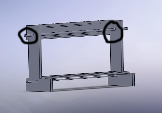

1222.jpg % U8 d! s/ g2 F) ^, c
如何让支架上的孔保持同心?

就一张3D抓图,天知道你的零件有多大,要求有多高,怎么帮你啊?

两块板点焊在一起加工
/ k) v1 z  T8 E( ]/ |( e然后分开
# L+ d# w4 v( |! E焊装配的时候用芯棒塞在孔里面焊接,冷却后拿去芯棒。

一定要做两个孔一个是需要的,另一个是工艺孔,加工时两个侧板一起加工,组装拼焊时,用两根长销定好位再装焊。焊后要停一段时间再卸下定位销。让应力释放一下。
