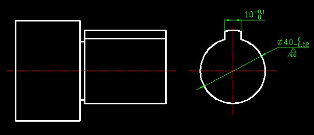

如图轴跟键为整体用什么加工方法?

如果不长的话用线切割,长一点的话先铣出毛坯后用推刀来推削,再长一点的话用拉刀来加工。

如果数量多可用冷挤压加工,再由车加工割断车正总长。数量少可用慢走丝加工(快走丝线切割不能保证0.8表面粗糙度)。

我感觉这个轴更像学院派。轴一般要调质的,拉刀加工有一定困难。加工到Ra0.8难,又不能磨(可以费牛劲,曲线磨)。
2 R7 n+ H5 V6 g, [6 H% e线切割加工长轴恐怕不行。% Y% Z' V- c3 ^
所以,现实中,即便设计成一体,工艺也要轴和键分开加工,在镶一起。你是看不出来的。

4楼在理;貌似键属于易损件吧,与轴一体,键坏的话,岂不是轴也得换。

起码这种设计不合理,应该做成两体。

同意4楼的说法,设计不合理,也没有必要。即便费劲加工出来,使用中键磨损连轴都报废,这样的设计劳民丧财,得不偿失。技术讨论应本着求新务实,安全经济的原则为好。

工艺性太差。
7 Q+ G3 [; k8 E- d装配中如果出线问题,也很难处理。+ W0 g: X6 x( k% A* _0 H, O2 I8 N
热处理也是个问题。
; e1 u8 y; o; p) W0 r以后更换零件也很困难。  `1 s! Q5 c/ v  q5 o7 e
这个设计是个拍脑袋的设计。

精密铸造吧,别加工了!
  g7 L4 A4 Y6 S这种设计不见得就不好,具体问题具体分析吧!有些场合就需要整个部套整体换,从不更换单个零件:生产线每分钟产值1万,拆除其他件再拆健,再装健,再装配假如说10分钟,不计健成本损失产值10万;如果整个部套几百块,换部套省去拆零件时间4分钟,多4万产值。那种情况更划算呢!

单一的讲,这类设计不是设计人员做出来的,因为他(她)根本不知道为了要达到图纸要求,将需要付出多少工艺上的代价。另外,这个零件的整体键是在小头部分,如果用线切割的方式,不知道如何才能够避免不伤及大头部分;同时,拉削和推削能否保证尺寸精度以及表面粗糙度呢?
% L5 B5 y- h$ {- e2 G3 z: X在设计上,如果必须是键与轴为一整体,那么是否可以考虑设计为组合式的轴呢?这样的加工性能会好许多啊!. ~5 g& r# a  l& I+ t8 f1 ~
一个合理的设计,需要做到那些呢?建议同行们能够多多思考!
