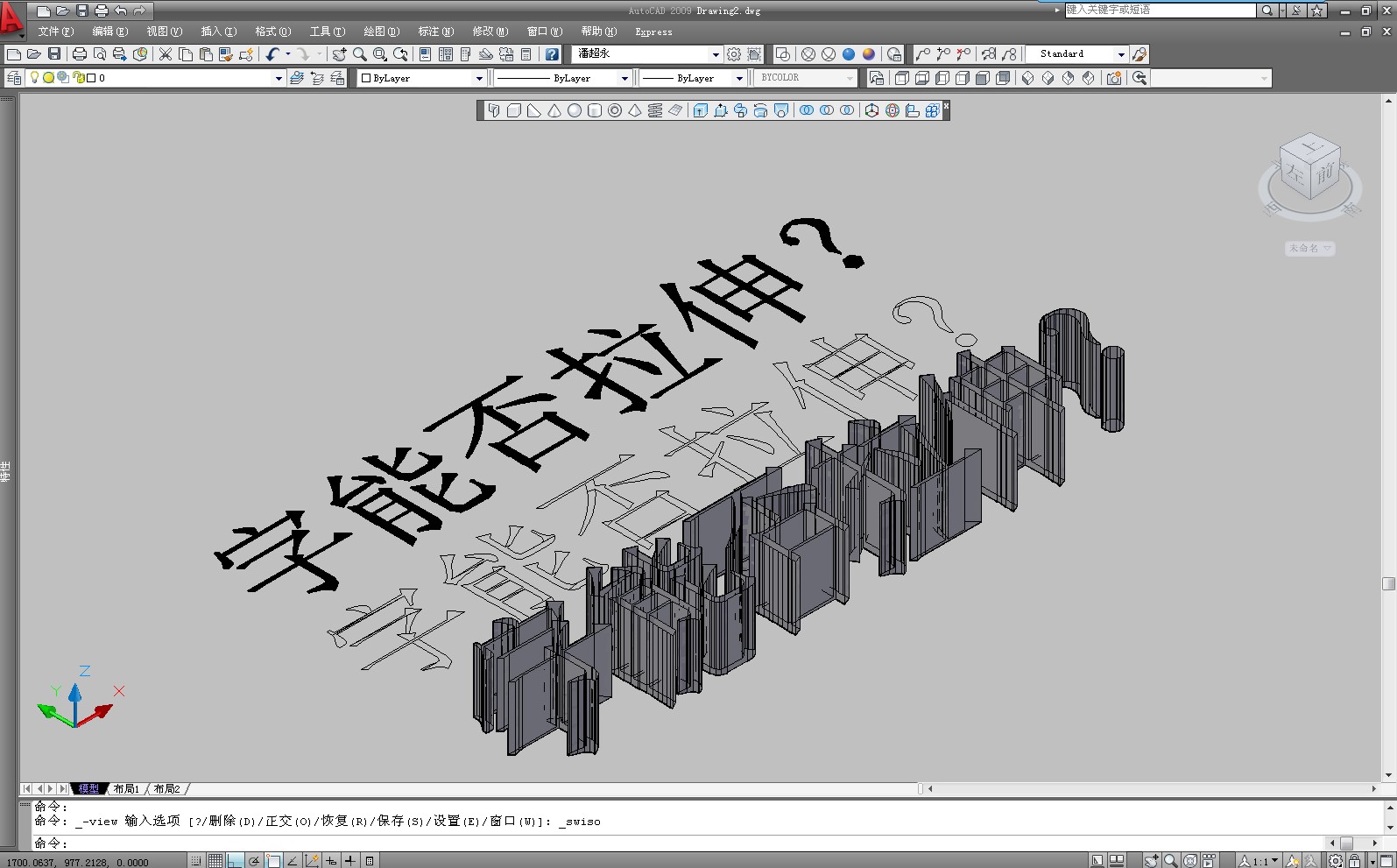

做了一个立体的三维零件,想把字也弄出来,但是不知道怎么把字拉伸,做成凸出来的效果,请教一下大家!

你可以修复重新安装CAD 软件把Express这个也选择安装进去,你也可以在本论坛搜搜有这个加载安装的,分解文字就可以位伸了,
发表于 2009-5-10 16:40:07 | 显示全部楼层 来自: 中国广东中山
在本论坛搜搜把Express这个附加工具也安装上去,,分解文字就可以拉伸了1 o0 S  w7 Z( m8 z
  b8 g: ^: V; F" }* u* ^
[ 本帖最后由 pcyong 于 2009-5-10 17:28 编辑 ]
发表于 2009-5-10 19:21:15 | 显示全部楼层 来自: 中国广东汕头
也可以直接在Word里面复制艺术字,
9 u) U6 X( ~0 J+ ~# [然后到CAD里面“编辑”-“选择性粘贴”-“AutoCAD图元”
7 m) P! v6 _0 y& X6 y4 l/ [
& v5 X( Q* A- I3 x# y再修剪后创建成面域就能拉伸。
发表于 2009-5-10 22:38:53 | 显示全部楼层 来自: 中国山东青岛
直接用直线命令画出来不可以么?
发表于 2009-5-11 09:31:23 | 显示全部楼层 来自: 中国广东佛山
还是用EXPRESS
- q/ [. ], P( r9 _, g用直线画比较难
