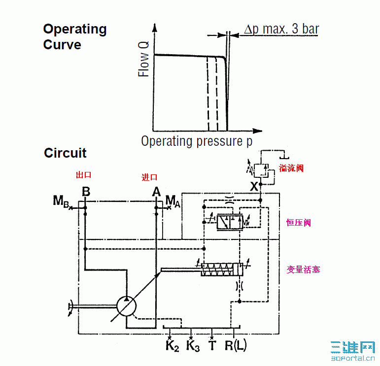

本人有一台力士乐的A2V闭式变量泵,采用远程恒压控制(DRG),其控制原理如图所示。将泵的出口(B)关闭,调节远程溢流阀,使泵的出口压力(Mb)为100bar,泵的斜盘摆角几乎为零。停泵后将泵的出口(B)打开,重新启动泵,泵的出口压力变为70bar,泵的斜盘摆角几乎为零。虽然第二次泵的出口开启,泵的负载变大,但是泵采用恒压控制,其出口压力变化应该很小,不应该变化30bar。怀疑溢流阀有问题,更换溢流阀,启动泵,将泵的出口(B)关闭,调节远程溢流阀,使泵的出口压力(Mb)为100bar,泵的斜盘摆角几乎为零。重新启动泵(泵的出口仍然没有打开),泵出口压力变为70 bar,泵的斜盘摆角几乎为零,再次调整远程溢流阀,使泵出口压力变为100。重新启动泵,泵出口压力变为110bar,泵的斜盘摆角几乎为零。为何泵的恒压控制没有起作用?: U0 }7 N: |8 l
(整个过程,油温有变化,但不超30度,本人感觉虽然油温会影响恒压阀,进而影响压力,但不会影响30 bar)! T& q4 U& J6 a! z

在X口加压力表看看 感觉你的调节一直没有看到溢流阀的值!

远程溢流阀你设定的是什么压力,开口压力100bar还是限定压力100bar

可能是压力补偿器有卡阻现象,或压力补偿器的弹簧力设定不合适。

你图中的恒压阀有没有拧紧?恒压阀调到110

A2V我没有接触过,但A10V我还有点了解,你这个是远程恒压控制,原理和A10V上的一样,远程控制的阀一般只需一个小通径的直动式溢流阀就行,从原理上来讲,只要系统压力一到远程控制阀的设定压力,远程阀开始溢流,由于阻尼孔的作用,恒压阀二端压力不平衡,油泵的控制活塞腔进油变量。所以恒压点应该只和远程阀有关。问题应在那个远程制阀上,你泵是多大的?阀是多大的?恒压阀的弹簧有没有松开到合适的程度?

图中恒压阀可以把它看作一个顺序阀或作为先导溢流阀的主阀来理解,油泵出口b的压力应该等于先导溢流阀的调定压力(x口)+恒压阀的设定压力,6 m7 b. z+ U- |4 [8 h8 O3 F: h, f5 U! ]
恒压阀的设定压力(弹簧)应该不高,10或20," f' T5 p2 L6 L' ~: _! x' }1 K- ~
( b9 c( A$ U: }  P  M; p$ Q0 P& J你在油泵出口b,和先导溢流阀前面接一个压力表,如果先导阀到泵的管路太长,管路太小可能有一定影响,

建议
建议先把DRG阀尾部调节螺杆顺时针先旋紧点,让它不依靠溢流阀能在2MPa左右变量,然后再调节溢流阀使得恒压点在10MPa,然后在试看下效果,若还是没效果,请拆开DRG阀看下,阀芯与阀体移动是不是有卡滞情况。

感觉与外控溢流阀和恒压阀(两比较端之间)节流口(通径)有关。
. n' Y/ p2 O( B  m6 d8 N+ I直动溢流阀的弹簧特性,是否能造成如此大的压力变化,应该不会!
. J$ ?$ l2 K5 @& ~: `" {9 p随时检查泵口与x口压力,希望能发现问题!

恒压阀的调节弹簧应调大(比DRG压力大),才可能存在DRG控制!
