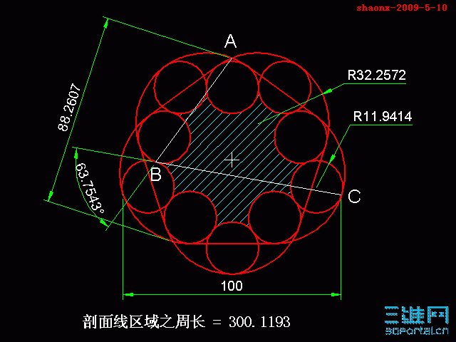

【进阶级练习题94】答案:
# U8 }- O( o- m1. a 之半径值 = 32.2572,就是(b)
& ?/ S, t6 O' p, }; l2 r2. b 之半径值 = 11.9414,就是(b)
4 A, w6 @" ]; D$ t& [3. d 之距离 = 88.2607,就是(b)
# v+ |: A4 r* `. t3 |4 r  ?4. ∠ABC 之角度值 = 63.754,就是(c)! Q' q: O7 T# X* [8 q; w
5. 剖面线区域之周长 = 300.1193,就是(a): {, l3 q4 E+ d4 V0 k0 Q

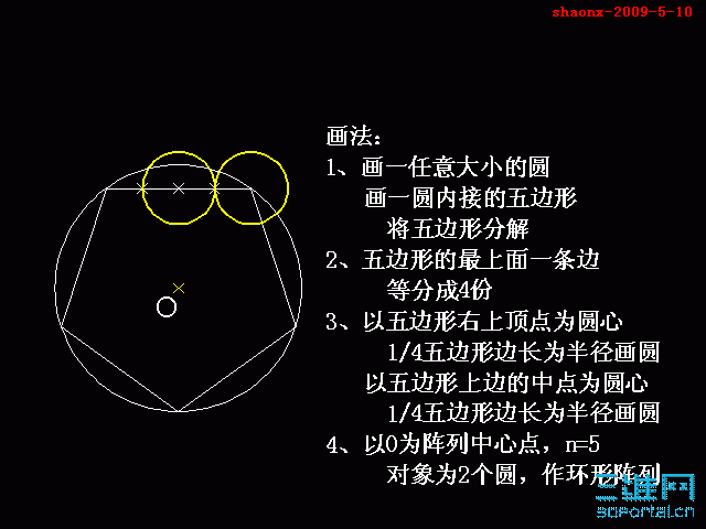

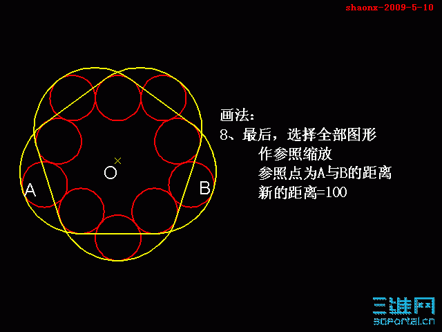

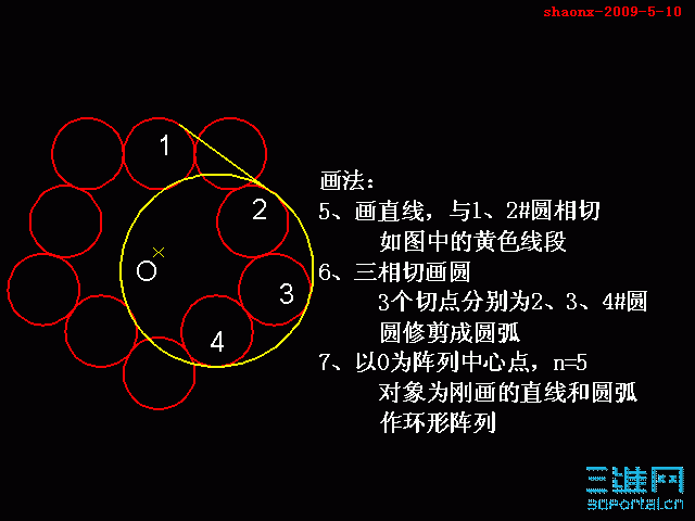

+ x/ o8 u- P: C8 {' n2 {$ z8 Q【进阶级练习题94】解题思路:
  O  {7 ]6 }  R( W5 E* `
本题是利用多边形来画排列的圆,两端相切画线段,用(TTT)相切画
6 E& t- |- i4 z2 Z6 u圆并修剪成圆弧。最后用缩放而完成全部图形。
+ n' A* V5 ?3 Q* p1 @2 M, x 进阶94解-1.gif 1 B& h* Y* `0 l9 B) g# C. o" P
