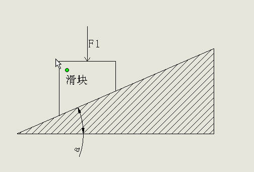

假如两个块都是HT200   粗糙度1.6     角A大概小于多少度,FI增大,滑块也不会下滑??其实就一个自锁问题!!$ S: d2 N3 c& T& ^- e$ j5 x9 u

设自锁时的斜角为α,滑块与斜面的摩擦系数为 f,将滑块重力F1分解,与斜面垂直的力N,N=F1cosα;与斜面平行向下的力为F,F=F1sinα。 由正压力N产生的摩擦力为F0,F0= f N= f  F1cosα  。在摩擦力F0≥F 时即可自锁。
& ~! a1 @* h8 A# [) ?% @f  F1cosα ≥ F1sinα         f  ≥sinα/cosα= tan α   查出摩擦因数 f =0.15         0.15≥tan α4 b4 Y7 S& N/ C2 u  e% {
α≤8.53° 即斜角小于或等于8.53°时就可达到自锁。

T型丝杠,好像有个角度可以自锁,我想确认一下,8度多是否太小,我有点搞不清,有大师可以介绍一下吗?

一般选用6度自锁角。

α≤8.53°,这个升角的上限是8.53°,丝杠的螺旋角只能小于这个值而不能大于这个值,如果大于8.53°就不能自锁了,这先决条件。如标准的梯形螺纹丝杠M40×10,大径d=40mm,螺距P=10mm,中径d2=d-0.5P=40-0.5×10=35  (mm)% i) F$ y2 h  k! L, L
tanα = P/ ( πd2) = 10 / ( 35π ) = 0.091      α = 5.2°

这只是初中物理上的问题,在下认为是否需要考虑接触面积呢?

这是机械零件中螺纹计算的问题,是计算自锁的摩擦力的,摩擦力只与摩擦因数和正压力有关,与接触面积无关。

无润滑剂的情况下,小于8度就自锁
  p5 {- l  m5 C; m; |有润滑剂的情况下,小于5度就自锁
