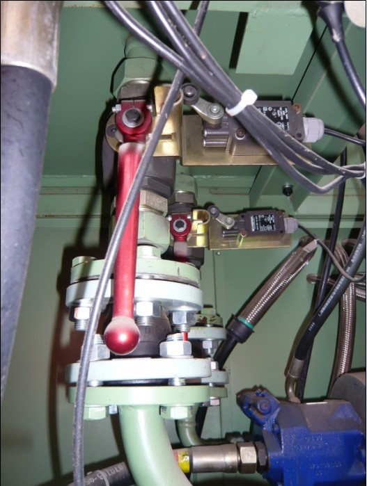

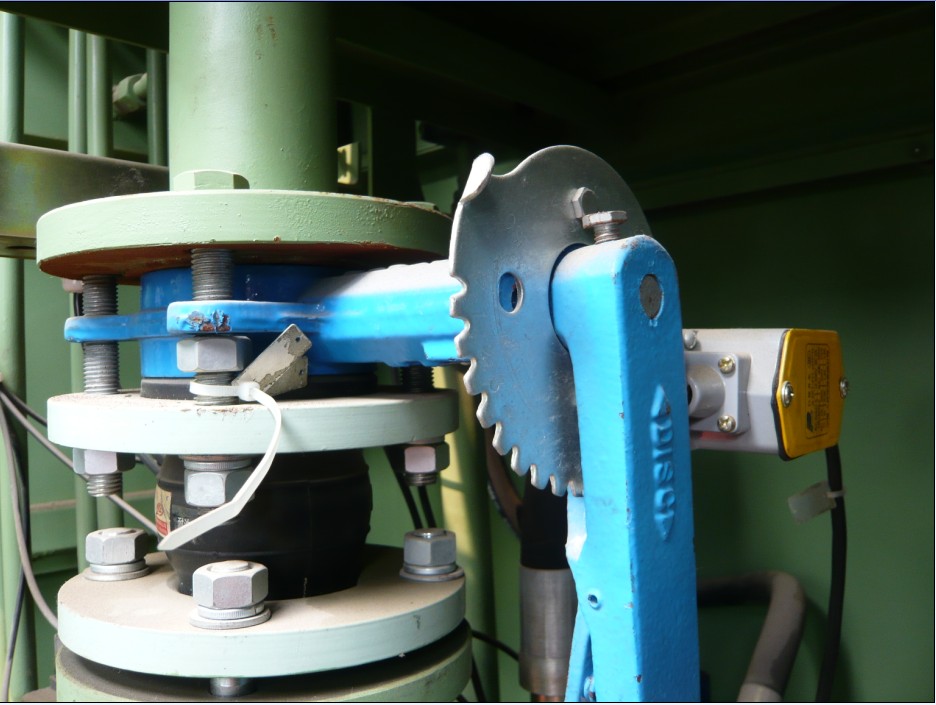

泵吸油管道上,通常采用绕性接头(减震喉)+对夹式蝶阀结构.: `' N# W7 ]3 P
现在,要求在蝶阀处于关闭式,给出信号,不允许泵启动.$ a. h) L) V+ k0 P; \- T( O& v
# N$ Z% ]4 r. e9 t* T8 ?
即,在阀关闭时,行程开关接通.' h* Q. o! \+ |9 c

请问:, N* h7 h1 W' E3 p9 _' T; K
1.有没有带行程开关的蝶阀?给一个链接?
) E$ t, M2 x4 r3 {; d- k$ l: Q2,普通蝶阀上,如何安装普通的行程开关?6 i  e7 m# f/ ~7 k
5 I! u3 B9 E  e% W3 m% [
谢谢

阀门手柄下面做块安装板
0 n; \/ D5 _1 i9 M( h6 w4 C形成开关装在上面,接触点与手柄接触就好了.

做个触点是比较可行的 , 但是你的蝶阀位置要保证。  比如开关不到位情况    舍得花钱的话     有的使用磁性开关!!可以去参考下

给你传两张图片吧,楼上两位朋友说的都很好。我上图补充下。

 楼主| 发表于 2009-5-11 13:43:55 | 显示全部楼层 来自: 中国四川成都
谢谢各位,看来只能自己加了. }! s, C6 ^, Q4 W
2 f- [1 z4 l$ @2 N
本以为阀门厂的会针对用户,直接把阀位开关与阀作为一体.....
. m! A, u& D2 G% H8 b# S. t7 m
9 r) A) u3 s* L7 o自己作,没问题.只是只能等采购买回来阀后,现场制作,如果现场空间不够,就麻烦了.
0 R9 R" s* w7 U3 B, a' B; F
% z7 L4 a; ^0 G. Z请问土豆兄,根据你的经验,用哪些厂家的蝶阀,好加行程开关?
发表于 2009-5-11 21:34:12 | 显示全部楼层 来自: 中国河北唐山
蝶阀+感应限位开关

以前我就这样做个,没有现成的只好自己做了,效果不错$ ?7 ^4 b, k( Z1 u1 U9 h8 m
对你提个醒:就是做支板时如果要焊接在蝶阀上时注意了2 x2 F$ l. ^3 l- }
要注意冷却,别把里面的密封圈烧坏了,切忌
